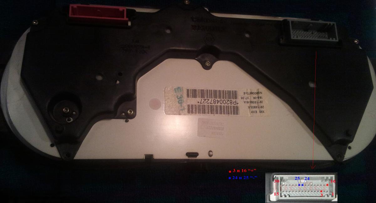

lucifier Опубликовано 15 апреля, 2015 Поделиться Опубликовано 15 апреля, 2015 Парни, чтобы новую тему не создавать, подкиньте фото подкючения на столе этой приборки. спасибо заранее. Ссылка на комментарий Поделиться на другие сайты Поделиться
lucifier Опубликовано 15 апреля, 2015 Поделиться Опубликовано 15 апреля, 2015 спасибо, разобрался Ссылка на комментарий Поделиться на другие сайты Поделиться

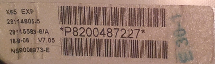

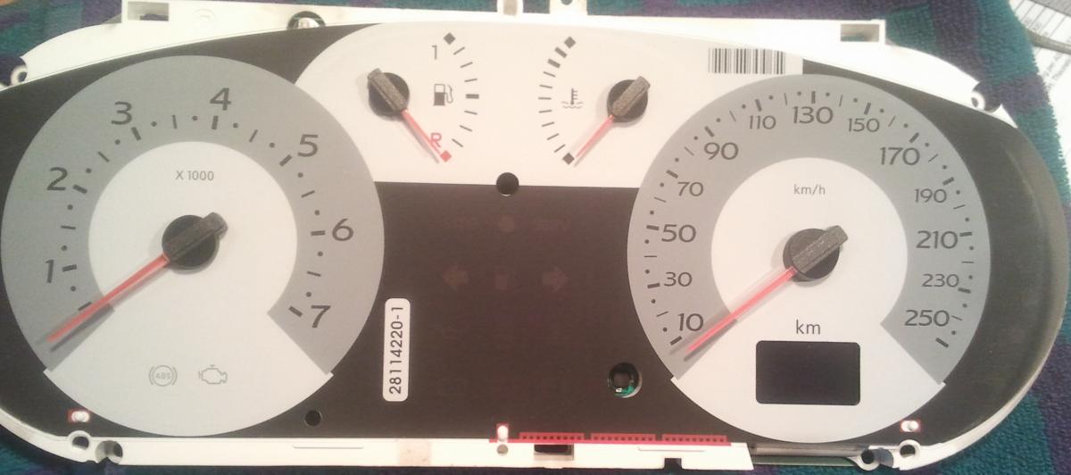

lucifier Опубликовано 15 апреля, 2015 Поделиться Опубликовано 15 апреля, 2015 Сюда выложу, не пишите пожалуйста в личку, очень быстро забивается. серый разъём 3, 16 контакты - "плюс" 24, 25 контакты - "минус" Renault Symbol, 2006, Sagem, Nec uPD780973 read eeprom, 217219km.bin Ссылка на комментарий Поделиться на другие сайты Поделиться
