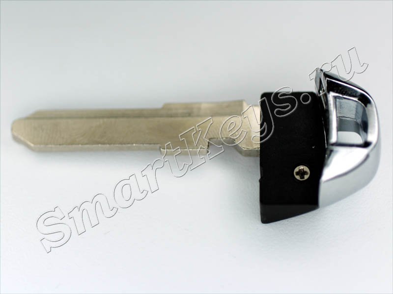

andruxxxa Опубликовано 17 сентября, 2012 Автор Поделиться Опубликовано 17 сентября, 2012 в среду должен клиент приехать, сфотаю, а тут в сети нашел фотку ключа из смарта Ссылка на комментарий Поделиться на другие сайты Поделиться
Kimikey Опубликовано 17 сентября, 2012 Поделиться Опубликовано 17 сентября, 2012 Такой не делал, думаю МВП Про справится, если он у тебя есть. Ссылка на комментарий Поделиться на другие сайты Поделиться

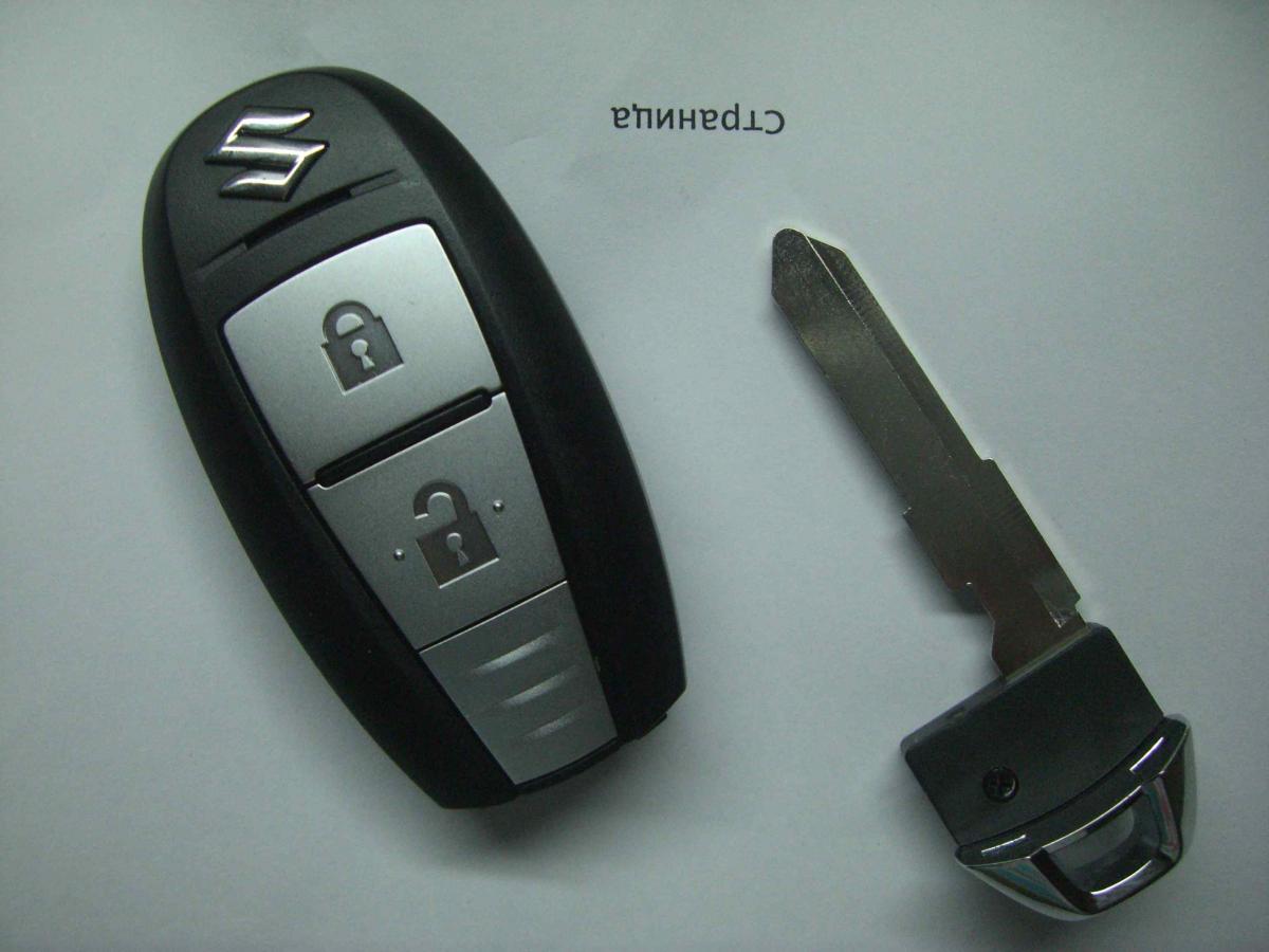

andruxxxa Опубликовано 20 сентября, 2012 Автор Поделиться Опубликовано 20 сентября, 2012 вот фото смарта, записал заводит при подносе к кнопке а радиоканал прописать не могу( Ссылка на комментарий Поделиться на другие сайты Поделиться
vandal Опубликовано 20 сентября, 2012 Поделиться Опубликовано 20 сентября, 2012 У тебя внутри ключ такой ? У меня Nissan Wingroad канючит ЦЗ прописать, так вот пока не чем и не знаю что подходящее взять. Вроде слышал SBB влёт пишет. Официалы отказались. Ссылка на комментарий Поделиться на другие сайты Поделиться
andruxxxa Опубликовано 20 сентября, 2012 Автор Поделиться Опубликовано 20 сентября, 2012 (изменено) ниссаны пишуться там пин по бсм посчитал или с прошивы выдрал и ложи, я мпв делаю сбб тоже делает, а если авто не с кнопкой то пин не нужен при наличии механического ключа с чипом смарт прописываеться Изменено 20 сентября, 2012 пользователем andruxxxa Ссылка на комментарий Поделиться на другие сайты Поделиться
