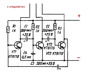

mixa199 Опубликовано 30 июня, 2009 Поделиться Опубликовано 30 июня, 2009 Зравствуйте!Подскажите кто делал генератор импульсов для МАЗ, если есть схемка то сбросте плиз Ссылка на комментарий Поделиться на другие сайты Поделиться
wasilkov Опубликовано 30 июня, 2009 Поделиться Опубликовано 30 июня, 2009 если не ошибаюсь там трехфазный датчик скорости , попробуйте найти трехфазный мультивибратор, например этот, только емкости С1 - С3 подобрать до необходимой частоты. Ссылка на комментарий Поделиться на другие сайты Поделиться
alexkom Опубликовано 30 июня, 2009 Поделиться Опубликовано 30 июня, 2009 если не ошибаюсь там трехфазный датчик скорости , попробуйте найти трехфазный мультивибратор, например этот, только емкости С1 - С3 подобрать до необходимой частоты. На новых уже не трехфазный, а обычный холла, поэтому схемка попроще будет Ссылка на комментарий Поделиться на другие сайты Поделиться
wasilkov Опубликовано 30 июня, 2009 Поделиться Опубликовано 30 июня, 2009 с мазами давно не работал, если обычный датчик холла, то пойдет простейший генератор импульсов Ссылка на комментарий Поделиться на другие сайты Поделиться
гараж Опубликовано 1 июля, 2009 Поделиться Опубликовано 1 июля, 2009 делал на мазурик. от приборки идет толстый белый кабель в правую сторону (легко вытягивается) ,внутри 3 жилы. питание датчика по памяти 8 вольт ,масса и сигнальный. крутит любой генератор. Ссылка на комментарий Поделиться на другие сайты Поделиться
