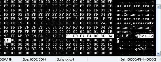

andrey-mad Опубликовано 22 сентября, 2012 Поделиться Опубликовано 22 сентября, 2012 Доброго утра всем. Кто дружит с Фордами гляньте на дампики пожалуйста. Ford conect 2007 года, 1.8 TDCI горит лампа иммо, потом отмаргивает 21, проводка от иммо и моторного проверена, ключик в дампе присутствует, но не могу определить связку иммо и моторного. По диагностики и моторный и иммо на связ выходят, ошибки отсутствие связи и неправильный ID. В панели MC9S12H256, в Моторном 95320, Ключ B4BADD01 Ford conect.rar Ссылка на комментарий Поделиться на другие сайты Поделиться
alsevsk Опубликовано 22 сентября, 2012 Поделиться Опубликовано 22 сентября, 2012 ключи лежат но такого как ты написал что-то не увидел только B4BADD00 и B4BADD50 Ссылка на комментарий Поделиться на другие сайты Поделиться
andrey-mad Опубликовано 22 сентября, 2012 Автор Поделиться Опубликовано 22 сентября, 2012 (изменено) ключи лежат но такого как ты написал что-то не увидел только B4BADD00 и B4BADD50 Ёще раз прочитал ключ , B4BADD01(Может ZedBull криво читает). Смотрел на машине, MPV этот ключик видит Изменено 22 сентября, 2012 пользователем andrey-mad Ссылка на комментарий Поделиться на другие сайты Поделиться
alsevsk Опубликовано 22 сентября, 2012 Поделиться Опубликовано 22 сентября, 2012 (изменено) Синхры что-то пока не увидел Изменено 22 сентября, 2012 пользователем alsevsk Ссылка на комментарий Поделиться на другие сайты Поделиться
andrey-mad Опубликовано 22 сентября, 2012 Автор Поделиться Опубликовано 22 сентября, 2012 Синхры что-то пока не увидел При включении зажигания и диагностики панели ошибки на этот ключ нет,хотя странно почему ZedBull его читает как B4BADD01. При включении зажигания лампа иммо горит и потом отмаргивает код 21, похоже на связь с моторным Ссылка на комментарий Поделиться на другие сайты Поделиться
alsevsk Опубликовано 22 сентября, 2012 Поделиться Опубликовано 22 сентября, 2012 Что именно за ошибки? Коды Ссылка на комментарий Поделиться на другие сайты Поделиться

fordf Опубликовано 22 сентября, 2012 Поделиться Опубликовано 22 сентября, 2012 у тебя в щитке только один ключ прописан нужно минимум 2 Ссылка на комментарий Поделиться на другие сайты Поделиться
andrey-mad Опубликовано 22 сентября, 2012 Автор Поделиться Опубликовано 22 сентября, 2012 у тебя в щитке только один ключ прописан нужно минимум 2 В понедельник попробую дописать ещё один, но почему лампа отмаргивает 21 и при диагностики показывает 2 ключа Ссылка на комментарий Поделиться на другие сайты Поделиться
alsevsk Опубликовано 22 сентября, 2012 Поделиться Опубликовано 22 сентября, 2012 (изменено) Верно кстати, ключ один просто сразу не разобрал B4BADD Изменено 22 сентября, 2012 пользователем alsevsk Ссылка на комментарий Поделиться на другие сайты Поделиться
andrey-mad Опубликовано 22 сентября, 2012 Автор Поделиться Опубликовано 22 сентября, 2012 Верно кстати, ключ один просто сразу не разобрал B4BADD а синхру моторного и иммо кто нибуть видит в моих дампах? Верно кстати, ключ один просто сразу не разобрал B4BADD получится без танго(руками) с эмулировать второй ключик Ссылка на комментарий Поделиться на другие сайты Поделиться
