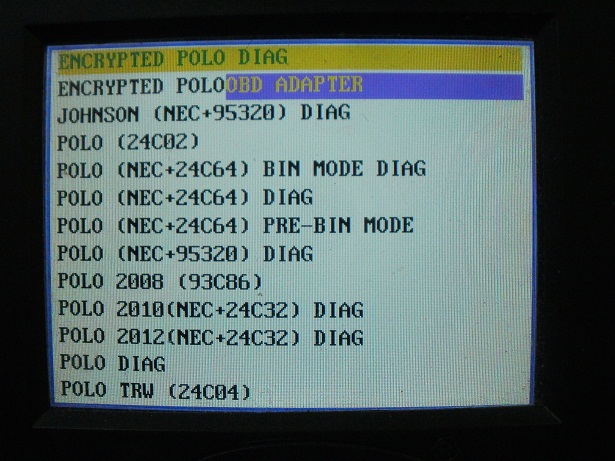

korona-2 Опубликовано 24 сентября, 2012 Поделиться Опубликовано 24 сентября, 2012 Кто пробывал делать эту машину VAG KM+IMMO TOOL, сегодня пытался пробег увеличить, определяет пробег правельно , а изменять не хочит, пробывал как 24с32 и 24с64, Ссылка на комментарий Поделиться на другие сайты Поделиться
vfrfh Опубликовано 24 сентября, 2012 Поделиться Опубликовано 24 сентября, 2012 если не получается, то увеличить можно ручками...было такое же, но другим шнурком Ссылка на комментарий Поделиться на другие сайты Поделиться
arteorlo Опубликовано 24 сентября, 2012 Поделиться Опубликовано 24 сентября, 2012 Кто пробывал делать эту машину VAG KM+IMMO TOOL, сегодня пытался пробег увеличить, определяет пробег правильно , а изменять не хочет, пробывал как 24с32 и 24с64, подобная проблема возникла на гольфе плюс. опред правильно а включаю запись вся панель отключаеться и прибор выдаёт ошибку. стал по очереди перебирать программы и на вестион пробег определил правильно и запись прошла на ура Ссылка на комментарий Поделиться на другие сайты Поделиться
CrazyMaster Опубликовано 24 сентября, 2012 Поделиться Опубликовано 24 сентября, 2012 c POLO седан пока проблема даже ENIGMA не делает?!!! соответственно эта машинка будит коммерческого плана? не упустите шанс. Ссылка на комментарий Поделиться на другие сайты Поделиться
RAV13 Опубликовано 24 сентября, 2012 Поделиться Опубликовано 24 сентября, 2012 Делал этим прибором такую панель, внутри было 24с32. Пробуй разными версиями проги. Ссылка на комментарий Поделиться на другие сайты Поделиться
desufa Опубликовано 24 сентября, 2012 Поделиться Опубликовано 24 сентября, 2012 6RU920860 и 6RU920860A делал нормально,тоесть читал иипром и сохранял соответственно,а вот 6RU920860B не смог прочесть иипром,делать руками не довелось.в одном случае не было времени у клиента,в другом не было денег у клиента)))))))))))))))))))) 1 Ссылка на комментарий Поделиться на другие сайты Поделиться
Odotech Опубликовано 16 января, 2013 Поделиться Опубликовано 16 января, 2013 Кому либо довелось делать 6RU920860C с Polo 2012г ? Ссылка на комментарий Поделиться на другие сайты Поделиться
b_m_v Опубликовано 16 января, 2013 Поделиться Опубликовано 16 января, 2013 Кому либо довелось делать 6RU920860C с Polo 2012г ? это та у которой уже не 24-я серия ? Ссылка на комментарий Поделиться на другие сайты Поделиться
sas-78 Опубликовано 16 января, 2013 Поделиться Опубликовано 16 января, 2013 это та у которой уже не 24-я серия ? нет, эта та которая на 95320 Ссылка на комментарий Поделиться на другие сайты Поделиться
gold Опубликовано 16 января, 2013 Поделиться Опубликовано 16 января, 2013 нет, эта та которая на 95320 Что в панели ? Микронас или TMS+95320 ? Ссылка на комментарий Поделиться на другие сайты Поделиться
desufa Опубликовано 16 января, 2013 Поделиться Опубликовано 16 января, 2013 NEC 95320 но авторизация идет отдельно. 1 Ссылка на комментарий Поделиться на другие сайты Поделиться
b_m_v Опубликовано 16 января, 2013 Поделиться Опубликовано 16 января, 2013 NEC 95320 но авторизация идет отдельно. абрикос рулит Ссылка на комментарий Поделиться на другие сайты Поделиться
gold Опубликовано 16 января, 2013 Поделиться Опубликовано 16 января, 2013 Там должно быть решение по дампу. Увидеть бы его. Ссылка на комментарий Поделиться на другие сайты Поделиться
desufa Опубликовано 16 января, 2013 Поделиться Опубликовано 16 января, 2013 абрикос рулит о другом устройстве идет речь. Ссылка на комментарий Поделиться на другие сайты Поделиться
b_m_v Опубликовано 16 января, 2013 Поделиться Опубликовано 16 января, 2013 (изменено) о другом устройстве идет речь. именно о нём , делается с подготовкой дампа точно не VVDI , вопрос был чем можно . Там должно быть решение по дампу. Увидеть бы его. кидай дамп в личку я тебе подготовлю его :) Изменено 16 января, 2013 пользователем b_m_v Ссылка на комментарий Поделиться на другие сайты Поделиться
gold Опубликовано 16 января, 2013 Поделиться Опубликовано 16 января, 2013 именно о нём , делается с подготовкой дампа точно не VVDI , вопрос был чем можно . кидай дамп в личку я тебе подготовлю его :) Мне не нужно мотать это авто. Я как то и сам могу. Спасибо. Ссылка на комментарий Поделиться на другие сайты Поделиться
serrg Опубликовано 16 января, 2013 Поделиться Опубликовано 16 января, 2013 UsaProg Full делает это авто легко. 1 Ссылка на комментарий Поделиться на другие сайты Поделиться
sas-78 Опубликовано 16 января, 2013 Поделиться Опубликовано 16 января, 2013 UsaProg Full делает это авто легко. +100 согласен, классный приборчик! Ссылка на комментарий Поделиться на другие сайты Поделиться
gold Опубликовано 16 января, 2013 Поделиться Опубликовано 16 января, 2013 +100 согласен, классный приборчик! Особенно цена радует. Ссылка на комментарий Поделиться на другие сайты Поделиться
BAMBIZON Опубликовано 16 января, 2013 Поделиться Опубликовано 16 января, 2013 +100 согласен, классный приборчик! Digiprog 3 делает через дырку без проблем. Ссылка на комментарий Поделиться на другие сайты Поделиться
