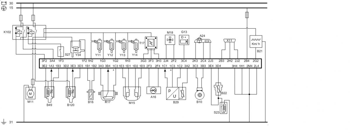

dr.rimz Опубликовано 9 декабря, 2012 Поделиться Опубликовано 9 декабря, 2012 (изменено) матор прост как электровеник по датчикам-мап, дпкв,и температурный немного влияеет, если в момент старта разряжение в колекторе есть ,обороты двс лексия видит , механически померяй давление топлива, если насос не запускается - помоги ему.........вуаля , пихло должно завестись хотя бы...одно условие-свечи нормальные и провода одеты правильно :blink: вот схема попроще Изменено 9 декабря, 2012 пользователем dr.rimz Ссылка на комментарий Поделиться на другие сайты Поделиться
ArchAngeL9379 Опубликовано 29 января, 2013 Поделиться Опубликовано 29 января, 2013 ...одно условие-свечи нормальные и провода одеты правильно вот схема попроще Простите, а какие провода могут быть одеты неправильно? P.S А моя схема чем сложна? Ссылка на комментарий Поделиться на другие сайты Поделиться
