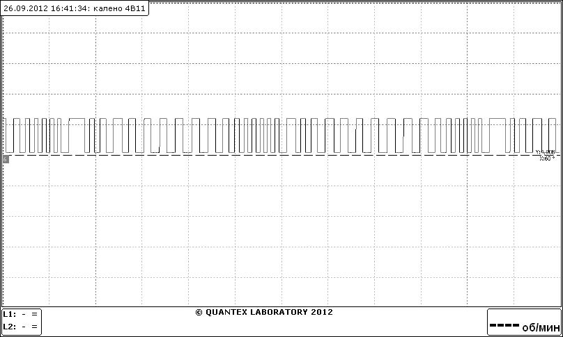

всем привет ! у меня в боксе завис mitsubishi lancer x 2008 двиг 4B11 не заводиться ! нет искры . парни поделитесь пожалуйста схемой моторного жгута , почемуто у меня нет его . заранее спасибо ! и подскажите где на двиготеле стоит датчик калена ?
датчик я нашел ! может есть у кого осцилограма калена что то кажись там при сборке мотора намутили !

при прокрутке обороты видит , ошибок нет , искры нет форсы дают один импульс в начале вращения стартером и всё сегодня снял осцилку с калена вот что получил . ну разные импульсы я так понял из-за неравномерной прокрутки стартера , если не прав поправьте .
калено 4B11..JPG при прокрутке обороты видит , ошибок нет , искры нет форсы дают один импульс в начале вращения стартером и всё сегодня снял осцилку с калена вот что получил . ну разные импульсы я так понял из-за неравномерной прокрутки стартера , если не прав поправьте .
такое обычно бывает при рассинхронизации дпкв с дпрв.... один инпульс и потом молчит...
Импульсы по времени разные от того что коленвал вращается не равномерно, что мешает снять сигналы вместе распредвал коленвал?
насос работает во время прокрутки?
стоит в сторону заводского иммо глянуть.
В каком он состоянии по сканеру при вкл зажигания?
Ну раз лазили в двигло то смотрите метки ГРМ,ну и массы глянуть

Напишу в этой же теме дабы не плодить.Ситуация анологичная только мотор 1.5.Кто богат осцилкой синхры.Авто mitsubishi lancer x 2007 двиг 1.5
У вас тоже авто после пожара или что то другое.
С чего всё началось
замена клапана (прогорел) +замена цепи.После этого ситуёвина та же 1 впрыск и всё
Тогда и смотрите метки.До ремонта всё работало

парни был же простой вопрос кто богат синхрой.Ну наверное я не просто так прошу авто стоит без поддона и лобовины метки по камасутре все стоят а авто не заводится.
