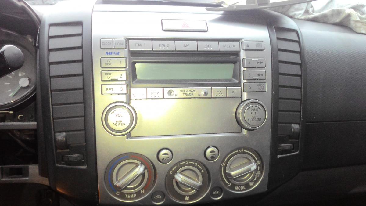

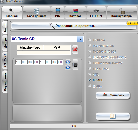

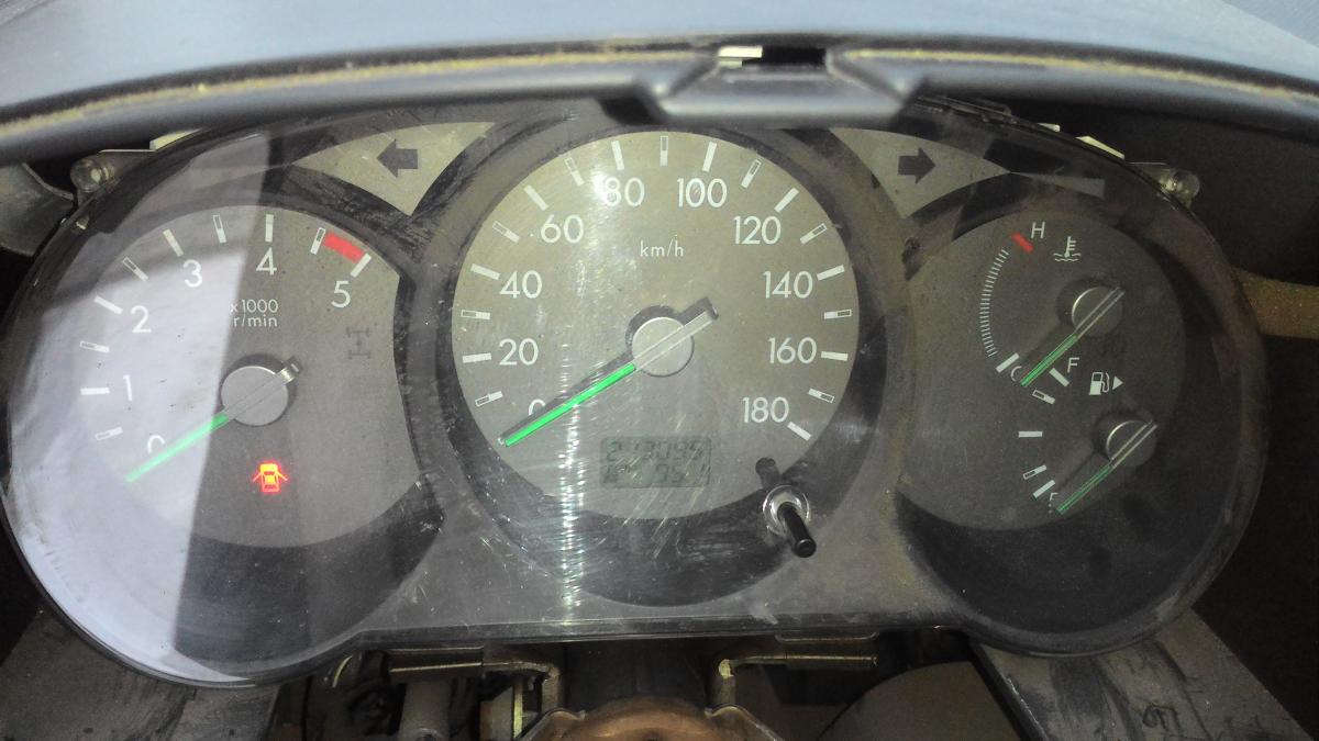

belkeynn Опубликовано 3 января, 2017 Поделиться Опубликовано 3 января, 2017 (изменено) Приветствую уважаемые мастера. Всех с Новым 2017 годом. Ситуация аналогичная, Ford Ranger 2008 г. Считал дамп с моторного EEPROM 95320 по дампу ZED-FULL прописал чип на эмулятор ТК5561 подготовил под Форд через АСЕ, все удачно, но авто не запустилось. Есть ошибка Р1260 которая говорит что иммо заблокирован. В ручную ввести пин не получается т.к. лампу иммо не обнаружил, фото панели, и дамп прилагаю. Как можно разблокировать иммо? RANGER 08g ecu95320.bin Забыл добавить нет накачки. Подсветка замка зажигания горит постоянно. При повороте ключа на старт срабатывает реле в районе бардачка, и гаснет магнитола. Зарядка АКБ в норме. Изменено 3 января, 2017 пользователем belkeynn Ссылка на комментарий Поделиться на другие сайты Поделиться
Slavik k Опубликовано 3 января, 2017 Поделиться Опубликовано 3 января, 2017 (изменено) показывай ид что записал готовить надо не под форд а под мазду Изменено 3 января, 2017 пользователем Slavik k Ссылка на комментарий Поделиться на другие сайты Поделиться
belkeynn Опубликовано 3 января, 2017 Поделиться Опубликовано 3 января, 2017 показывай ид что записал готовить надо не под форд а под мазду Ссылка на комментарий Поделиться на другие сайты Поделиться
