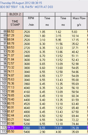

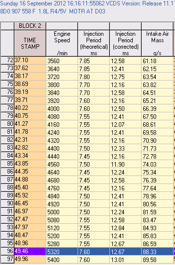

052 Опубликовано 29 сентября, 2012 Поделиться Опубликовано 29 сентября, 2012 Да нету ж машины под рукой. И справочных материалов по вагам, кот наплакал. Клиенты постоянные по накупили фольксов, ну и их ко мне гонят. Вот и начал ваг осваивать на старости лет. А если MAF плёночный, то имхо, мыть его без толку. Осцилками расходомера эталонными никто не поделится? Насчёт промывки. Вот сравнительные результаты по мотору ADR до и после промывки расходомера. Ссылка на комментарий Поделиться на другие сайты Поделиться
Aleksandr A Опубликовано 29 сентября, 2012 Автор Поделиться Опубликовано 29 сентября, 2012 Незачем к нему осцил подключать, в измерительных групах всё видно. В каких группах и что видно? Кроме МРВ в гр./сек. пока ничего в 255 группах не нашёл. Даже напряжение сигнальное "вася" не показывает. Мультиметром смотреть пришлось. Насчёт промывки. Вот сравнительные результаты по мотору ADR до и после промывки расходомера. Самое интересное, надолго ли после мойки такие параметры останутся. У вазовских датчиков, параметры могут уплыть в течении часа. А могут и не уплыть. Всё зависит от степени убийства плёнки пришкварившейся к ней пыли и масла. Ссылка на комментарий Поделиться на другие сайты Поделиться
