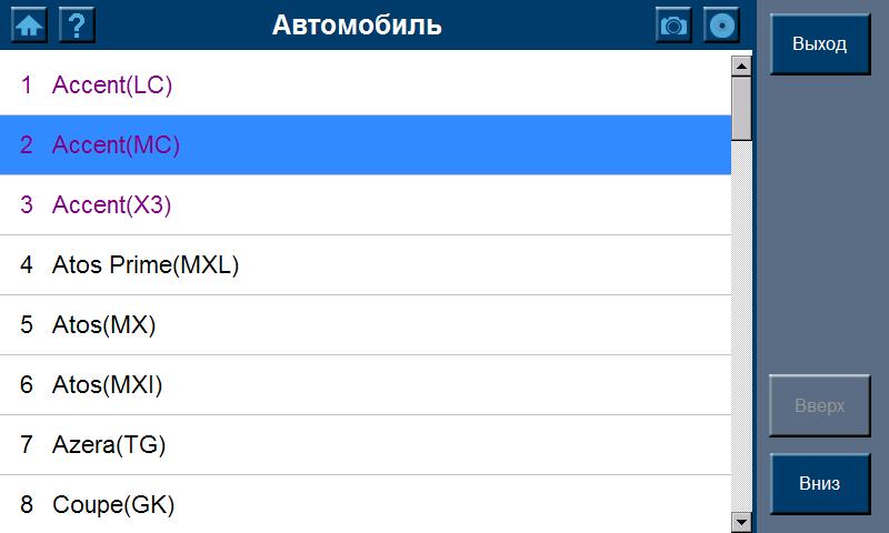

reab Опубликовано 19 марта, 2013 Поделиться Опубликовано 19 марта, 2013 Подскажите пожалуйста,через какой модуль в сканере я могу выйти и продиагностировать автомобиль Хюндай Салярис 2011 г. двигатель 1,6л ,коробка автомат,полной комплектации. В сканере не нашел конкретно этой модели. Ссылка на комментарий Поделиться на другие сайты Поделиться
perets5713 Опубликовано 19 марта, 2013 Поделиться Опубликовано 19 марта, 2013 (изменено) Подскажите пожалуйста,через какой модуль в сканере я могу выйти и продиагностировать автомобиль Хюндай Салярис 2011 г. двигатель 1,6л ,коробка автомат,полной комплектации. В сканере не нашел конкретно этой модели. Ну, значит в сканере должен быть Accent. И может потом поделитесь, как сканер работает со свежими Hyundai??? Изменено 19 марта, 2013 пользователем perets5713 Ссылка на комментарий Поделиться на другие сайты Поделиться
reab Опубликовано 19 марта, 2013 Поделиться Опубликовано 19 марта, 2013 Ну, значит в сканере должен быть Accent. И может потом поделитесь, как сканер работает со свежими Hyundai??? Accent. там много модификаций, какой именно? Ссылка на комментарий Поделиться на другие сайты Поделиться
пигмалион Опубликовано 24 марта, 2013 Поделиться Опубликовано 24 марта, 2013 Accent. там много модификаций, какой именно? ....я думаю должен прочитать как это... Ссылка на комментарий Поделиться на другие сайты Поделиться

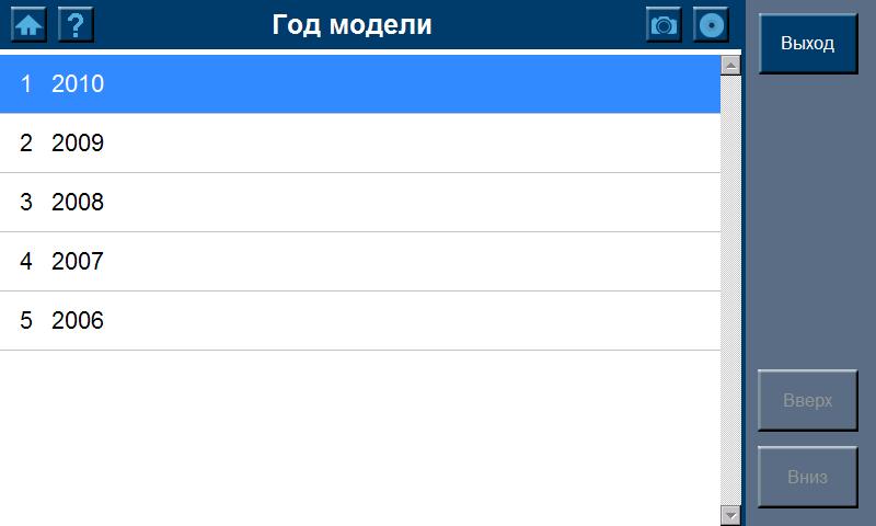

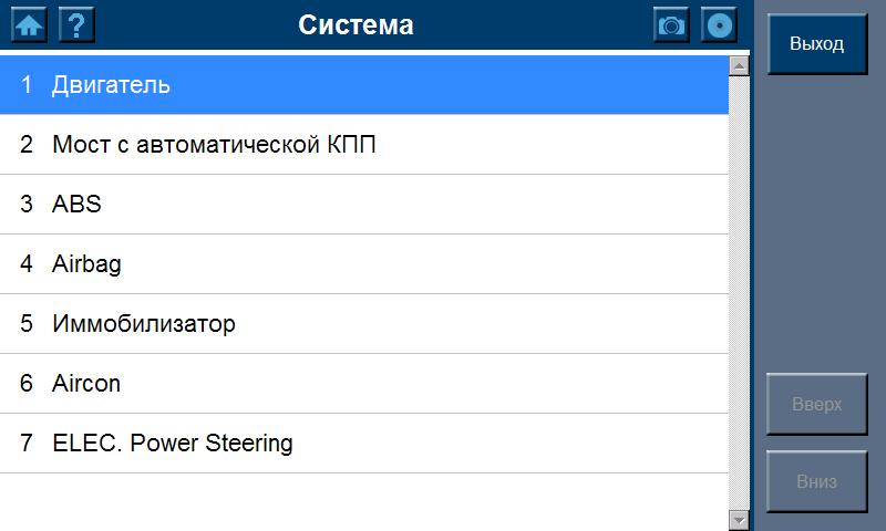

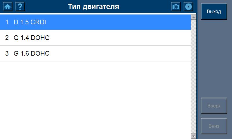

reab Опубликовано 25 марта, 2013 Поделиться Опубликовано 25 марта, 2013 ....я думаю должен прочитать как это... Через ваш предложенный вариант не взял. Взял через другое.скрины прилагаю Но по двигателю праметры лайф даты не корректны,об. двиг не показывал, зарядку не показывал и вообще параметров очень мало было.Связался с коробкой,подушки,кузовная электроника,кондюшник.,Покрутил тесты в двигателе,насос вкл выкл ,вентиляторы не реагировали на включение.Возможно конкретно двигатель не подошёл,то что я выбрал,я не знаю.То что мне надо было увидеть по движку я не увидел. Ссылка на комментарий Поделиться на другие сайты Поделиться

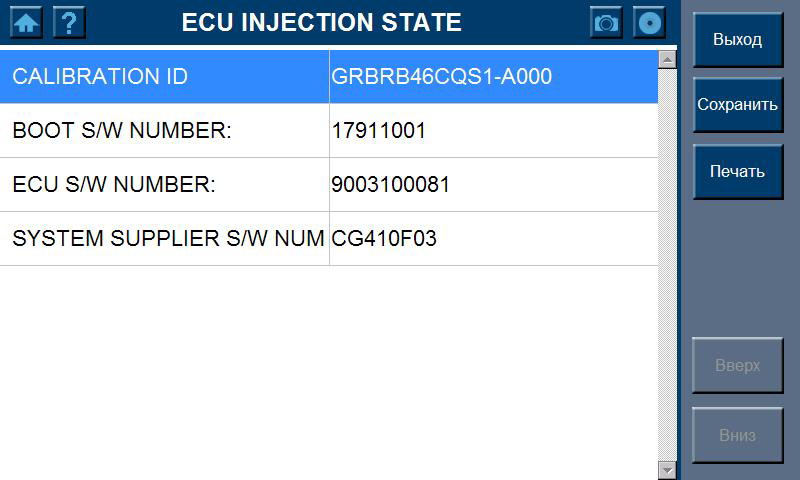

пигмалион Опубликовано 26 марта, 2013 Поделиться Опубликовано 26 марта, 2013 При сохранении текущих данных и при последующем их воспроизведении вижу полную хрень,скрины прилагаю.Народ,кто пользуется чисто русской версией,у вас так же или более корректно? Autel2013 Скажите,почему нет возможности работы сканера,совместно в EN версии? При первом же обновлении,активирован только русский. Скажи пожалуйста,у тебя только рус активизирован?А остальные языки? Покупал специально руссифицированный вариант, в меню "язык" выбирается только русс. остальные--пишет не активны или что-тов этом роде. Господа, а без SD карты его кто-нибудь включал--что происходило интересно? После обновления мазды на с 5.00 на 6.00 в ней стало больше русского языка.... Ссылка на комментарий Поделиться на другие сайты Поделиться
