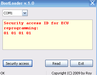

Почему токо на Микас? Я пробовал подключить к ИТЕЛМИ М73 вот что получилось(фото), а если б был проц с защитой то должно - 9В 00 9В 00 9В 00.
  • Ответов 709
И микас и М73 просто просматриваете бут
если 01-01-01-01 шёте без страха бут 2.04
если 02-01-01-01 или 9в00-9в00-9в00-9в00
не влазте попадос на блок там бут 2.06
пока вот так себя зашитить можно :pioner:
