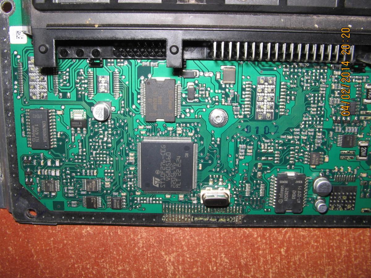

terenty06 Опубликовано 24 января, 2016 Поделиться Опубликовано 24 января, 2016 Комбик пойдёт! если есть проц то пересади. Вот угораздило же машину с таким блоком купить(( Буду искать покупать проц, и паять. Лодыря у меня нет, опенпорта тоже... А проц там стандартный для я 7.2 или м7.3? ST10F276-CEG Такой? Ссылка на комментарий Поделиться на другие сайты Поделиться

Serga Опубликовано 24 января, 2016 Поделиться Опубликовано 24 января, 2016 (изменено) Не шьёт опенбокс такие блоки с наклейкой ДА! Он ещё не шьёт и А373СА02..(Калина 1.4л -16 кл.).Месяц уже этот блок валяется.Неправильный ключ пишет и всё.Комбика нет и не куплю я его никогда.Мотор мастер,только по кругу гоняет нет попытки соединения...А мой любимый Оф.Опенбокс я продал,понадеялся на ломаный, дурак.Теперь опять буду его покупать у Родиона,без него труба...Кстати,его и Чиплодырь мой ОФ.не взял...вот так то. Проц перекинул по быстрому,но бля...угораздило меня в торопях опять этот Автеловский софт залить вместо Ителмы.Теперь опять вернулся в начало. Изменено 24 января, 2016 пользователем Serga Ссылка на комментарий Поделиться на другие сайты Поделиться
terenty06 Опубликовано 24 января, 2016 Поделиться Опубликовано 24 января, 2016 Serga, где проц для него брали, и почём? Ссылка на комментарий Поделиться на другие сайты Поделиться
Lena0912 Опубликовано 24 января, 2016 Поделиться Опубликовано 24 января, 2016 Serga, где проц для него брали, и почём? Проц будет стоить столько же как перепрашивать блок! Ссылка на комментарий Поделиться на другие сайты Поделиться
