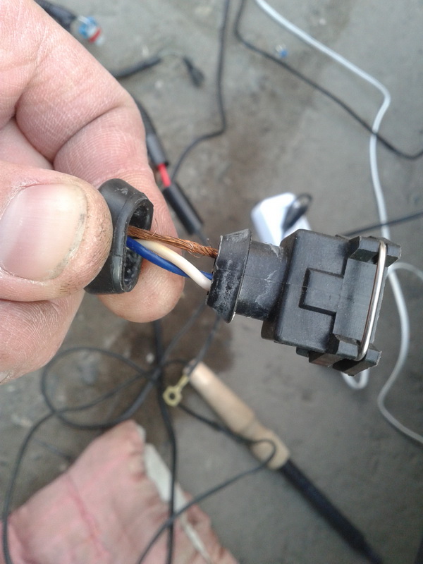

buz Опубликовано 2 октября, 2012 Автор Поделиться Опубликовано 2 октября, 2012 (изменено) buz удачи а я вот колено поломал спасибо. поломать железное колено лучше чем своё ;) что случилось? передул, перекрутил, обеднил или все вместе? по теме забыл вчера добавить: еще использовал схему приоры для кроссировки проводов к мз, т.к. калиновская от 8-клапанной с егазом. вот приоровская: 48.pdf по трудозатратам: железки демонтаж-монтаж понедельник с 12 до 20 с перерывами. кроссировка вторник с 15 до 21 плотнячком. успел сделать все под капотом, у компа скроссировал дмрв, дк, дпдз, кхх, мз, дф. обратил внимание: с колодки я5.1 кабель на дк и дф идет в экране, на схеме в экране, в родной калиновской проводке нет. кабеля дд и дпкв везде в экране. по началу был затуп: на схеме 21103 проводка сходится перед компом в скрутку с двух датчиков 14 и 19, потом на ногу 48. в реале с одного на ногу 48, с другого на другую ногу(на память не помню), которая не упоминается на схеме. провода не звонятся меж собой. допер что скроссировано внутри компа. подсоединил комп - догадка верна. дальше проще: по схеме провод к датчику 14, около датчика скрутка и на 2 других 13 и 15. в реале скрутка у компа и 3 провода в жгуте к датчикам. больше не тупил :) в жгуте едросселя нет провода для дпдз 14-А, кинул провод как на схеме от 13-4... остальное легко и просто... 48.pdf Изменено 4 октября, 2012 пользователем o717ka Ссылка на комментарий Поделиться на другие сайты Поделиться

buz Опубликовано 3 октября, 2012 Автор Поделиться Опубликовано 3 октября, 2012 (изменено) из траблов: не нашел постоянный плюс, приходящий на боша. посмотрел распиновку - http://chiptuner.ru/content/pin_1797/ - не увидел тоже. взял с предика на бензонасос. закоротил реле контроля стартера бошем - К3 ноги 30 и 87 (схема 27, блок 24) СХЕМА ЭЛЕКТРИЧЕСКИХ СОЕДИНЕНИЙ ЖГУТА ПРОВОДОВ ПАНЕЛИ ПРИБОРОВ 11170-3724030-00 26.pdf 27.pdf на к-лайн висит 3 с копейками вольта с линией компа в воздухе и отключенным мобиком. это номально? первый раз с к-лайн встречаюсь просто :) знает кто нить что сделать чтоб приборка не орала что не видит мобик? 26.pdf 27.pdf Изменено 3 октября, 2012 пользователем buz Ссылка на комментарий Поделиться на другие сайты Поделиться

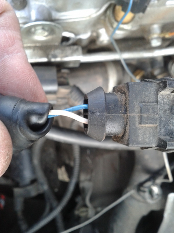

buz Опубликовано 9 октября, 2012 Автор Поделиться Опубликовано 9 октября, 2012 в воскресенье срастил оставшуюся проводку, пока в воздухе висит управление второй скоростью главного вентилятора - друг сделает управление релюшкой в зависимости от температуры, включаться будет на 115 градусах. также в воздухе резервное отключение компрессора кондиционера по сигналу датчика давления. это еще проще. тупанул сильно - разбирался с кроссировкой по схемам. можно было гораздо проще - скроссировать по распиновке боша и января. ту же работу вместо 2-х дней сделал бы за пол дня. купил бошевский мап от газели - 1600р., дтож ваз 250р. - сточил дно, выдул термопасту, сточил юбку так, чтобы термосопрот вышел наружу почти весь. низ с ножками залью эпоксидкой и все, никуда он не улетит :) белая внутри на стенках - это термопаста. никто не знает, чем смывается? карбклинер не берет, попробую фэйри... :) Ссылка на комментарий Поделиться на другие сайты Поделиться
nerd Опубликовано 10 октября, 2012 Поделиться Опубликовано 10 октября, 2012 (изменено) термопаста смывается норм растворителем или бензом, тока долго и нудно шприцом с иголкой ее от туда надо вымывать, так же потом шприцом с неактивным герметиком можно и залить пустоту в качестве ДТВ можно еще использовать старый ДМРВ Изменено 10 октября, 2012 пользователем nerd Ссылка на комментарий Поделиться на другие сайты Поделиться
