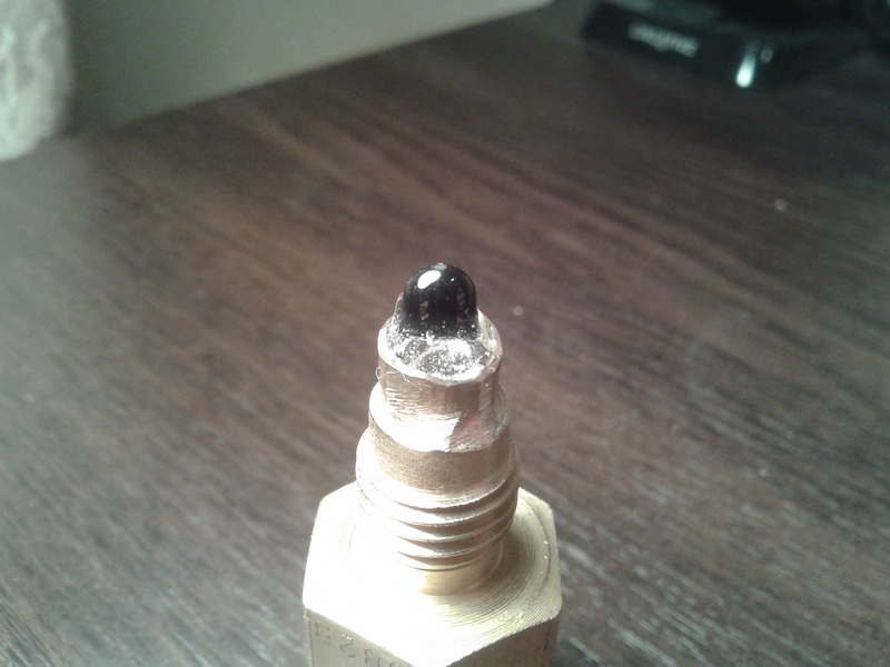

buz Опубликовано 10 октября, 2012 Автор Поделиться Опубликовано 10 октября, 2012 отмылось фейри и ушными ватными палочками, вот результат Ссылка на комментарий Поделиться на другие сайты Поделиться
pavel1970 Опубликовано 12 октября, 2012 Поделиться Опубликовано 12 октября, 2012 если нужна прошивка стучи в личку Ссылка на комментарий Поделиться на другие сайты Поделиться
nerd Опубликовано 12 октября, 2012 Поделиться Опубликовано 12 октября, 2012 В 10.10.2012 в 13:08, buz сказал: отмылось фейри и ушными ватными палочками, вот результат только по факту проверь его работу а то много бракованных Ссылка на комментарий Поделиться на другие сайты Поделиться
buz Опубликовано 18 октября, 2012 Автор Поделиться Опубликовано 18 октября, 2012 В 12.10.2012 в 17:07, pavel1970 сказал: если нужна прошивка стучи в личку спасибо за предложение, будем онлайн откатывать В 12.10.2012 в 17:55, nerd сказал: только по факту проверь его работу а то много бракованных спасибо, проверим :) Ссылка на комментарий Поделиться на другие сайты Поделиться
