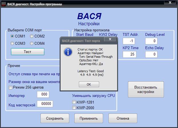

Alex_ka Опубликовано 20 октября, 2012 Поделиться Опубликовано 20 октября, 2012 (изменено) Тест адаптера с программами можно произвести на столе подавши на разъём адаптера 12 вольт от блока питания 4 выв. минус. 16 выв. плюс. Вот что должен ответить тест с программой Вася и 311. Изменено 20 октября, 2012 пользователем Alex_ka Ссылка на комментарий Поделиться на другие сайты Поделиться
sasha31 Опубликовано 20 октября, 2012 Автор Поделиться Опубликовано 20 октября, 2012 Тест адаптера с программами можно произвести на столе подавши на разъём адаптера 12 вольт от блока питания 4 выв. минус. 16 выв. плюс. Вот что должен ответить тест с программой Вася и 311. У меня один в один и с Васей и с vagcom, но не соединяется. Ссылка на комментарий Поделиться на другие сайты Поделиться
Alex_ka Опубликовано 20 октября, 2012 Поделиться Опубликовано 20 октября, 2012 У меня один в один и с Васей и с vagcom, но не соединяется. Если тест проходит и после сохранения теста диагностика не проходит на том автомобиле, на котором вэгтул без проблем видит, тогда сложно сказать, что за причина. Ссылка на комментарий Поделиться на другие сайты Поделиться
