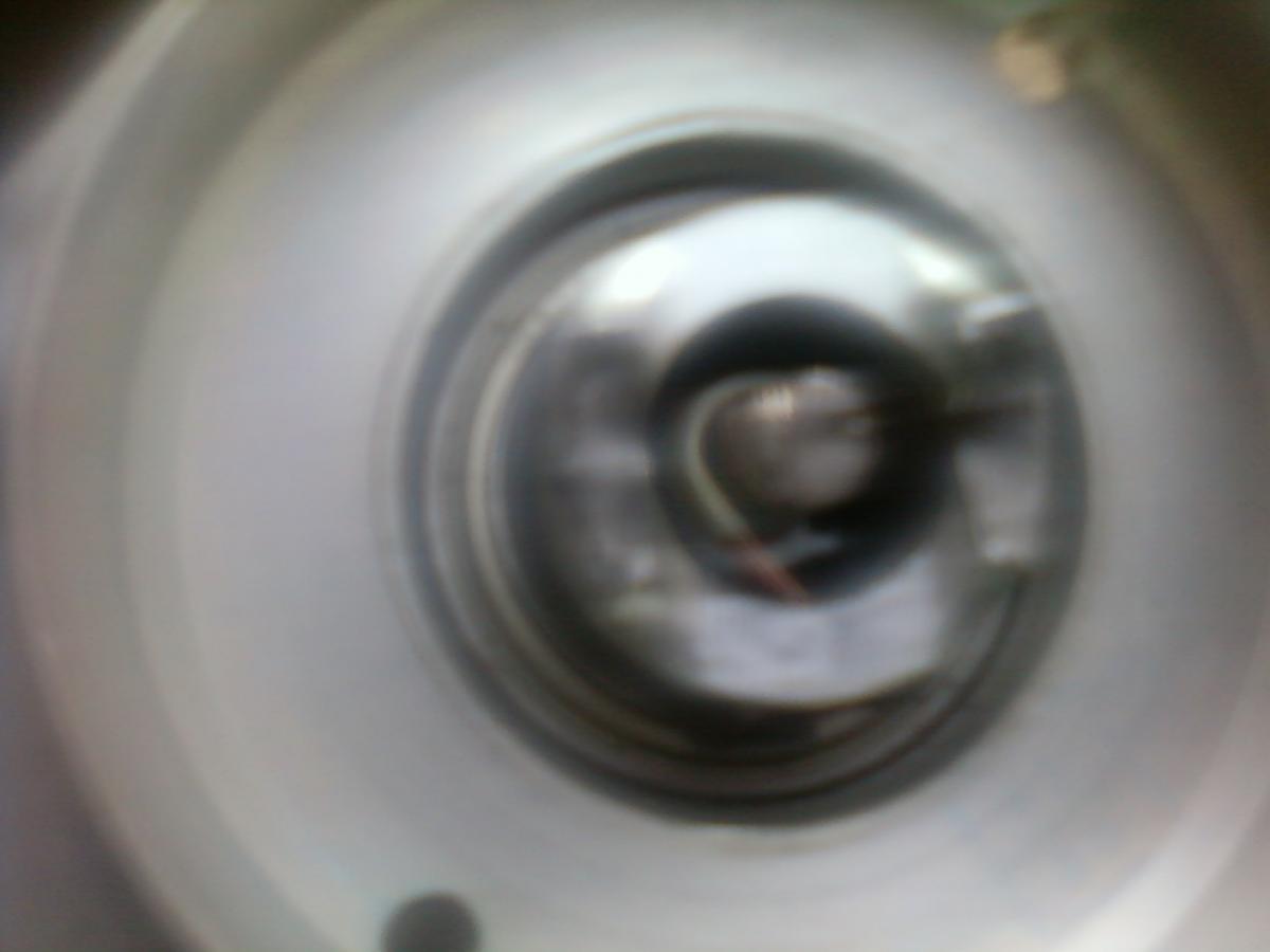

Всё решилось заменой зура,причём один оказался бракованный.разобрал родной эур а там вал поломанный .впервые такое вижу и не слышал даже.вот посмотрите.
Когда не работает ЭУР обычно торсион и ломает.Потому что крутишь руль уже с усилием- он не выдерживает.
Там выступы и пазы для них для небольшого хода и торсион ломаться не может от усилия поворота, потому что ход выступов в пазах небольшой, а отказ ЭУРУ произошёл именно от поломки торсиона. Брак наверное.
