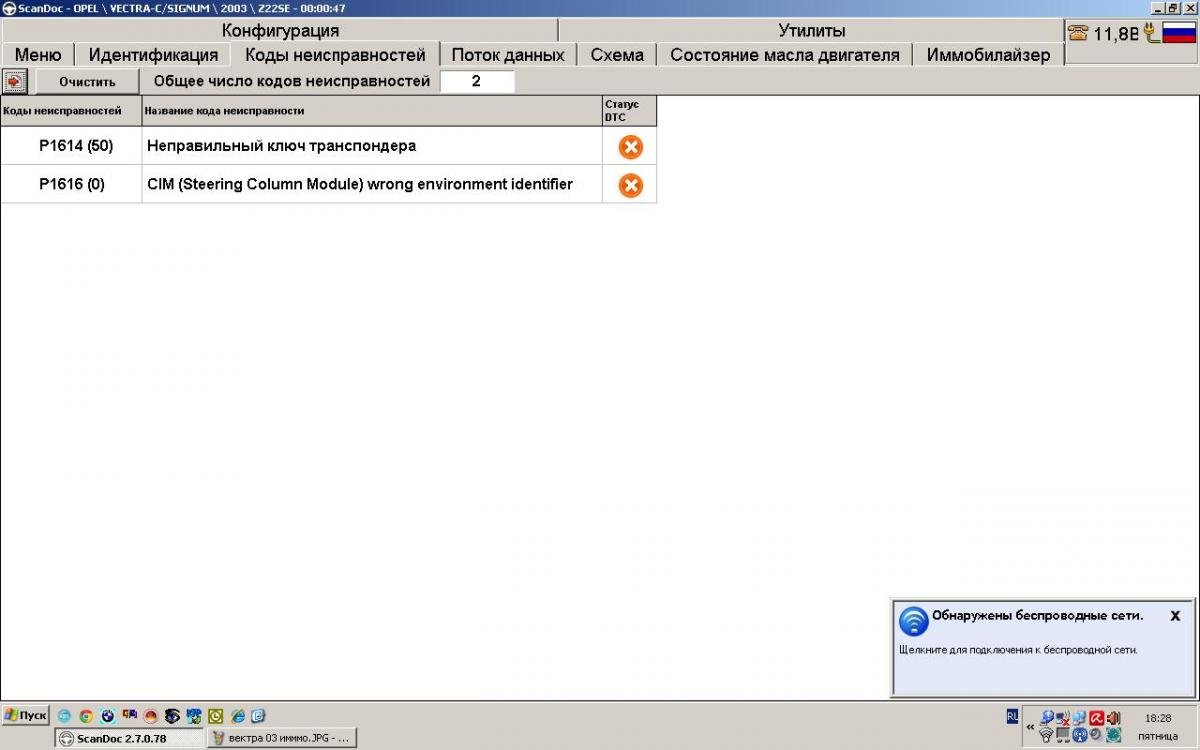

andreynt1 Опубликовано 5 октября, 2012 Поделиться Опубликовано 5 октября, 2012 Opel Vectra C 2003 сначала запускалась через раз потом встала.Дилеры говорят нужен новый ключь по диагнозе ошики в Иммо что неправильный Транс . в симе 93с76 считал ключь читается Только ИД всё остальное не видно так и должно быть? каой чип можно положить Тангой? в мануале сказано Original transponder: PCF 7946 Allowed transponders: PCF 7946 (remote not supported) что неужеле можно положить только Оригинальный Ключь? Пин известен вектра 03 год 93с76.rar Ссылка на комментарий Поделиться на другие сайты Поделиться

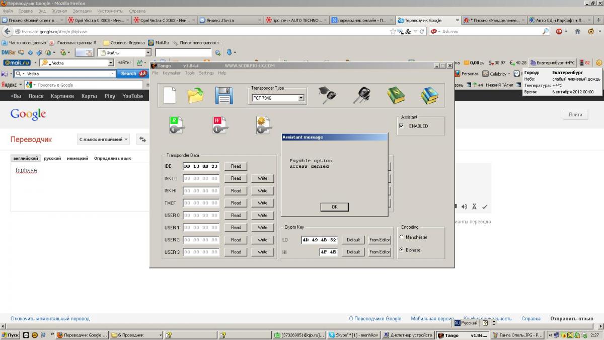

andreynt1 Опубликовано 5 октября, 2012 Автор Поделиться Опубликовано 5 октября, 2012 капец... блин дак ключь читается ведь что еще надо то ему? ошибки ошибка только странная как будто у меня не открыто что то - Опеля куплены можно что то сказать по этому скрину по состоянию ключа? Ссылка на комментарий Поделиться на другие сайты Поделиться
nemez36 Опубликовано 5 октября, 2012 Поделиться Опубликовано 5 октября, 2012 Опелёвский мейкер брал? Ссылка на комментарий Поделиться на другие сайты Поделиться
andreynt1 Опубликовано 5 октября, 2012 Автор Поделиться Опубликовано 5 октября, 2012 (изменено) да дамп открывается но опять же справа где ключики не активно то поле сколько ключей можно добавить.. скрин Изменено 5 октября, 2012 пользователем andreynt1 Ссылка на комментарий Поделиться на другие сайты Поделиться
nemez36 Опубликовано 5 октября, 2012 Поделиться Опубликовано 5 октября, 2012 Любомиру пока не дают добро активировать этот мейкер, хотя он готов. Когда откроют, и 36ые можно будет прикручивать. Ссылка на комментарий Поделиться на другие сайты Поделиться
andreynt1 Опубликовано 5 октября, 2012 Автор Поделиться Опубликовано 5 октября, 2012 я хочу с вами посоветоватся .. мог ли отвалится ключь? ключь у нас ждать долго и будет ли от этого толк? посоветуйте где можно купить быстро и недорого? Ссылка на комментарий Поделиться на другие сайты Поделиться
nemez36 Опубликовано 5 октября, 2012 Поделиться Опубликовано 5 октября, 2012 (изменено) Быстро и не дорого, очень заманчиво, для опеля брал тут http://smartkeys.ru/.../opel_keys/all/ Думаю не в ключе проблемма, у меня такого не разу не было, только утеря или замена сима. Опять-же сим на 76 памяти надёжен. Приоровский ключ чёрный пробуй. Изменено 5 октября, 2012 пользователем nemez36 Ссылка на комментарий Поделиться на другие сайты Поделиться

GMI Опубликовано 6 октября, 2012 Поделиться Опубликовано 6 октября, 2012 При внимательном осмотре обнаружил практически на всей плате тнонкий налётоли воды толи компота-промыл что интересно после промыки Ид изменилось как такое может быть ? потом я его собрал через какое то время проверил Ид стало прежним. странная фигня... ключь у меня такой только 3 кнопки у меня... в Смарт кее не обнаружил 3 кнопочного Не так давно делал подобную Вектру. Практически точно с такими же признаками... Вопрос- ЭБУ выходит на диагностику? Если не выходит, то ключи сдесь не причём- в ошибках прописывается не правильно запрограммирован транспондер, или что то в этом роде. И ещё нет связи с ЭБУ. Если присутствует нечто подобное- лечится заменой мозга, или же его ремонтом( довольно трудоёмкая процедура вскрытия но особо сложного нет) И последний вопрос- стартер то крутит? Ссылка на комментарий Поделиться на другие сайты Поделиться
andreynt1 Опубликовано 6 октября, 2012 Автор Поделиться Опубликовано 6 октября, 2012 сверху я выложил скрины анализа диагностики иммо и моторного она проходит.. стартер у них не будет крутить если иммо не увидит ключа.. на панели горит ключь Ссылка на комментарий Поделиться на другие сайты Поделиться
