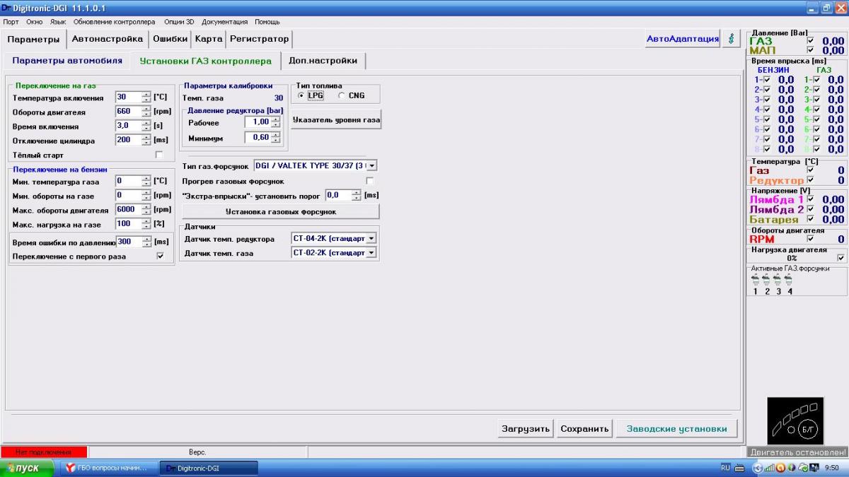

krav Опубликовано 11 сентября, 2015 Поделиться Опубликовано 11 сентября, 2015 Всем привет.Назрела необходимость,да и желание вникнуть в этот аспект диагностики.Опыта никакого,пока копаю инфу,по тихоньку вникаю.Надеюсь на помощь профи в освоении,но пока больше вопросов чем ответов.С эжекторным как бы понятно,решается 2х режимной прошивкой.Прошу пояснить некоторые моменты,если я не верно понимаю.1.Как я понял,для настройки откатываем на бензине с построением графика,затем на газе,сравниваем и корректируем,производим калибровку с пересчетом кофициентов для получения время впрыска для газа.(ну это так грубо упуская некоторые моменты,а может есть какойто подробный-четкий алгоритм,но я пока не нашел)2. Существуют прошивки под ГБО-4 в чем их смысл? если можно настроить газомозг под то что залито в эбумоторного.Пока вот такие вопросы,для кого мож. покажутся и глупые,но спросить ничего зазорного нет,как то надоначинать.Для начала пока только Digitronic интересует,есть подопытный у хозяина на ниве. Ссылка на комментарий Поделиться на другие сайты Поделиться
Вовка_ Опубликовано 13 сентября, 2015 Поделиться Опубликовано 13 сентября, 2015 . 1.Как я понял,для настройки откатываем на бензине с построением графика,затем на газе,сравниваем и корректируем,производим калибровку с пересчетом кофициентов для получения время впрыска для газа.(ну это так грубо упуская некоторые моменты,а может есть какойто подробный-четкий алгоритм,но я пока не нашел. Здесь плюс минус все правильно. 2. Существуют прошивки под ГБО-4 в чем их смысл? Прошивки под ГБО-4 как правило делают раньше зажигание,иногда оключают вторую лямбду,или обе,или единственную,в зависимости от запросов клиента ,но я бы кроме зажигания ничего бы не трогал. .Для начала пока только Digitronic интересует, Digitronic это российское название польского STAG ,зайди на их сайт,там есть свежайшие версии программ и подробные мануалы по настройке.Будут вопросы,обращайся. Ссылка на комментарий Поделиться на другие сайты Поделиться
krav Опубликовано 14 сентября, 2015 Поделиться Опубликовано 14 сентября, 2015 Ну вот и первый вопрос. Шефу вчера газовики устраняли проблему с самопроизвольным переключением с газа на бензин. Как ему сказали "Снизили напряжение переключения до 10V , где такой параметр в проге, я вижу только по температуре, по оборотам. Или это они так прикололись, а крутнули что то другое. Ткните где конкретно есть этот параметр "Переключение по напряжению" мож это я не вижу. Делали говорит этой прогой(но что именно он не видел) Ссылка на комментарий Поделиться на другие сайты Поделиться
AleXandr Опубликовано 14 сентября, 2015 Поделиться Опубликовано 14 сентября, 2015 Прикольнулись газовики. Ссылка на комментарий Поделиться на другие сайты Поделиться
krav Опубликовано 14 сентября, 2015 Поделиться Опубликовано 14 сентября, 2015 Я тоже так думаю. Вот шнурок придет посмотрю что там выставлено(правда хреново не знаю что было до этого) Ссылка на комментарий Поделиться на другие сайты Поделиться
