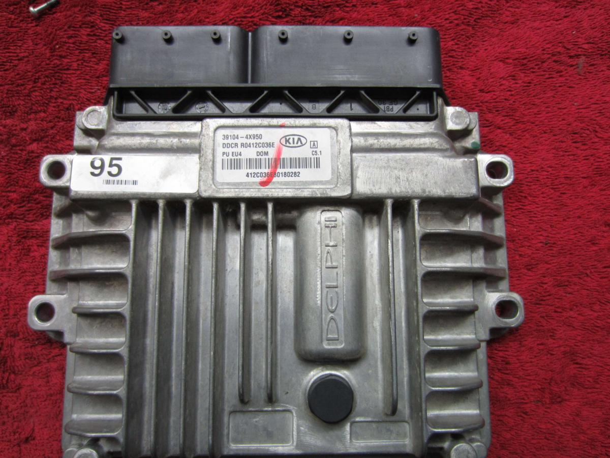

holst Опубликовано 5 марта, 2014 Поделиться Опубликовано 5 марта, 2014 дабы не плодить тем спрошу тут. нужен дамп eeprom 95320 с блока управления двигателем delphi 39104-4x950. выкладываю свой дамп. авто без иммо. непонятно из-за чего слетели кодировки форсунок. и с gds они больше не прописывываются. висит ошибка 1670. есть подозрения что дамп подпорчен. bongo 95320.bin Ссылка на комментарий Поделиться на другие сайты Поделиться
OalikO Опубликовано 5 марта, 2014 Поделиться Опубликовано 5 марта, 2014 В каком смысле слетели? Что отображает GDS? bongo3.rar Ссылка на комментарий Поделиться на другие сайты Поделиться
holst Опубликовано 5 марта, 2014 Поделиться Опубликовано 5 марта, 2014 на всех 4 форсах одна инфа пример 60AB7AF1DE70... и так все 20 символов на всех 4 форсах. при попытке прописать реальные данные- test fail. Ссылка на комментарий Поделиться на другие сайты Поделиться
OalikO Опубликовано 5 марта, 2014 Поделиться Опубликовано 5 марта, 2014 Можно положить форсунки руками (если они точно в EEPROM), но не факт, что ошибка уйдет. Нашёл Full на соседнем форуме. на всех 4 форсах одна инфа пример 60AB7AF1DE70... и так все 20 символов на всех 4 форсах. при попытке прописать реальные данные- test fail. Знака "0" не должно быть в кодах, естественно. Надо посмотреть. bongo3.rar Ссылка на комментарий Поделиться на другие сайты Поделиться
holst Опубликовано 5 марта, 2014 Поделиться Опубликовано 5 марта, 2014 (изменено) а там авто с иммо или без? мой экземпляр безиммовый. но все равно попробую. если что просто по иммо ошибка появиться. данные по форсам должны будут измениться. Можно положить форсунки руками (если они точно в EEPROM), но не факт, что ошибка уйдет. Нашёл Full на соседнем форуме. Знака "0" не должно быть в кодах, естественно. Надо посмотреть. на этих авто могут быть цифры от 0 до 9 и буквы от A до Z Изменено 5 марта, 2014 пользователем holst Ссылка на комментарий Поделиться на другие сайты Поделиться
OalikO Опубликовано 5 марта, 2014 Поделиться Опубликовано 5 марта, 2014 (изменено) Попробуйте, я не знаю, просто написано: KIA BONGO III 2008 DCM3.2AP 39104-4x950 (mpc, flash, e2prom). А через GDS его пролить нельзя? Изменено 5 марта, 2014 пользователем OalikO Ссылка на комментарий Поделиться на другие сайты Поделиться

holst Опубликовано 6 марта, 2014 Поделиться Опубликовано 6 марта, 2014 Авто отремонтировали. С чужим дампом EEPROM машина даже не запустилась. Информация о форсунках осталась та же самая. Не могли прописать новые форсы потому, что надо было внимательнее с фонариком смотреть что на них написано... Ссылка на комментарий Поделиться на другие сайты Поделиться
