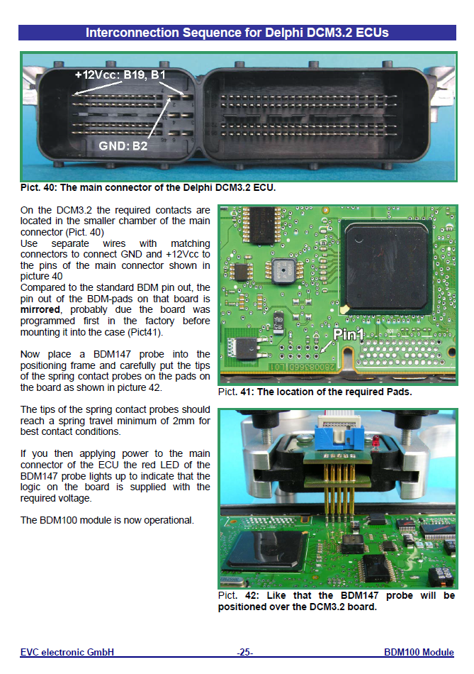

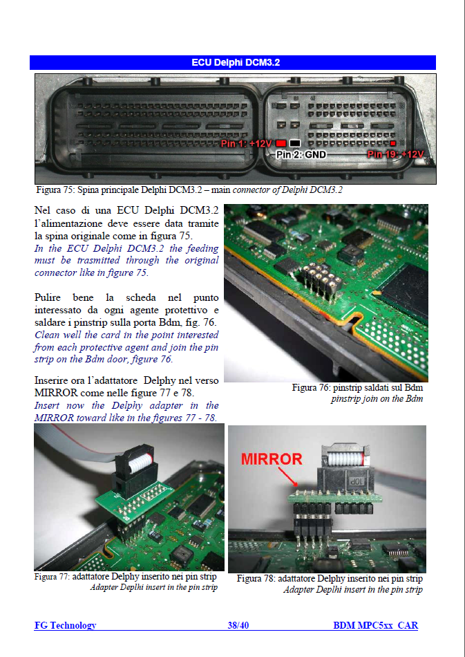

Nik Makken Опубликовано 15 июля, 2014 Поделиться Опубликовано 15 июля, 2014 Из этого следует, что сначала Вам необходимо разобраться с оборудованием. BDM100 не читает полностью потому что нету такого блока в списке, галлетта2 нехочет соединяться хз почему, заявлен но не читает, Вы мне можете сказать чем вы его читали? Ссылка на комментарий Поделиться на другие сайты Поделиться
OalikO Опубликовано 16 июля, 2014 Поделиться Опубликовано 16 июля, 2014 Не я читал, если присмотреться, то видно что скорее всего считано BDM100 вкладкой "Advanced". У BDM100 нет списка блоков, если конечно Вы не пытаетесь прочитать им по дырке, что само по себе глупо. Galetto так же хорошо должна читать его по BDM. Обязательно заполните профиль. Ссылка на комментарий Поделиться на другие сайты Поделиться
Nik Makken Опубликовано 16 июля, 2014 Поделиться Опубликовано 16 июля, 2014 При подключение BDMа к блоку Delphi DCM3.2, начал ругаться что типа нету такого блока нужно выбрать его вручную, пробовал выбирать разные делфи, но кнопки во вкладке "Single" так и не активны, так и не могу вычитать флеш. Ссылка на комментарий Поделиться на другие сайты Поделиться
Turop Опубликовано 16 июля, 2014 Поделиться Опубликовано 16 июля, 2014 При подключение BDMа к блоку Delphi DCM3.2, начал ругаться что типа нету такого блока нужно выбрать его вручную, пробовал выбирать разные делфи, но кнопки во вкладке "Single" так и не активны, так и не могу вычитать флеш. Вычитываете FULL а потом через вкладку Export из full вынимаем flash, записываем в обратном порядке. Ссылка на комментарий Поделиться на другие сайты Поделиться
OalikO Опубликовано 16 июля, 2014 Поделиться Опубликовано 16 июля, 2014 Какая версия CMD? Какая Galetto? Подключались так? Ссылка на комментарий Поделиться на другие сайты Поделиться
Nik Makken Опубликовано 16 июля, 2014 Поделиться Опубликовано 16 июля, 2014 Вычитываете FULL а потом через вкладку Export из full вынимаем flash, записываем в обратном порядке. Так как Вы сказали уже пробовал, если бы у меня был фулл, я бы не писал сюда)), при считывание в "Advanced" делится только на проц и епром, фулл можно считать только во вкладке "Single" Какая версия CMD? Какая Galetto? Подключались так? BDM100 v1255, Galletto v52, подключался именно так, по этим же картинкам, получается что BDM100 видит проц и все, а galletta даже не конектится, единственное нету такого зеркального переходника delphi, подпоялся проводками с простого переходника delphi, но в зеркальном порядке Ссылка на комментарий Поделиться на другие сайты Поделиться
OalikO Опубликовано 16 июля, 2014 Поделиться Опубликовано 16 июля, 2014 CMD1255 должна знать эту связку MPC. Советую прошить и запустить BDM100 от Scarymistake. Galetto должна иметь зеркальную головку. В чём именно заключается её "зеркальность" я не подскажу. Просто ищите чем ещё есть возможность прочитать этот блок, если не получается. Ссылка на комментарий Поделиться на другие сайты Поделиться
