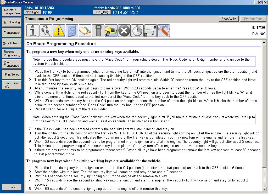

RE:Вставляем ключ и поворачиваем в ON потом в OFF 6 раз
подскажите пожалуйста, для начала активации процдуры, ключ уже с чипом нужно подносить, или достаточно пустой болванки, чтобы войти в режим программирования?
(была недавно в работе mazda 323. 99г, bj , двиг1.8, перед тем как снимать моторник для чтения пин кода, попробовал пустым ключом войти в программирование, но лампа иммо оставалась моргать без изменений, пробовал и разные интервалы и 4раза, 5 6, 7. думаю можно было ещё попробовать ключ вставлять и вытаскивать без поворота зажигания...)
п.с. машину отправил к другому мастеру, он сделал.
Другой мастер натер ни один мазоль пока научился, думаю многие согласны не рассказывать как это делается. Все равно челу лень искать-читать.
  В 12.03.2014 в 19:30, serges сказал:
в INSTA CODE и в SILCA имеется эта процедура
спасибо Serges, всё таки нужно было с чипом пробовать активировать....

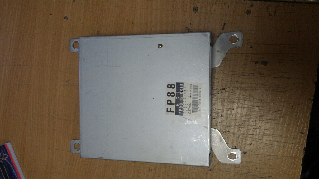

Друзья помогите пожалуйста с пин кодом.
Дамп моторника прилагаю
93c56_mazda_PREMACY.binПолучение информации...
  В 11.08.2016 в 19:48, 052 сказал:
Pin Code - 36***637
Спасибо за пин.
Я вводил его, но что-то не заладилось.....
В общем история такая:
Mazda Premacy 2000г. 1.8 бенза
Иммо Mitsubishi проц MC68HC805P18(читать его нечем)
Моторник DENSO память 93с56
Чип 8C ADE подготовленный под мазду
Дергаю зажигание 6 раз, жду 5 мин, машина исправно заходит в процедуру, после того, как лампочка начинаем медленнее моргать, включаю зажигание и начинает отмаргивать первую цифру пин кода(в моем случае это 3).
После трех вспышек я выключаю зажигание и должна быть одна подтверждающая вспышка, НО ее НЕТ.
Поэтому и не могу ввести пин код.
Подскажите может я не так что-то делаю?

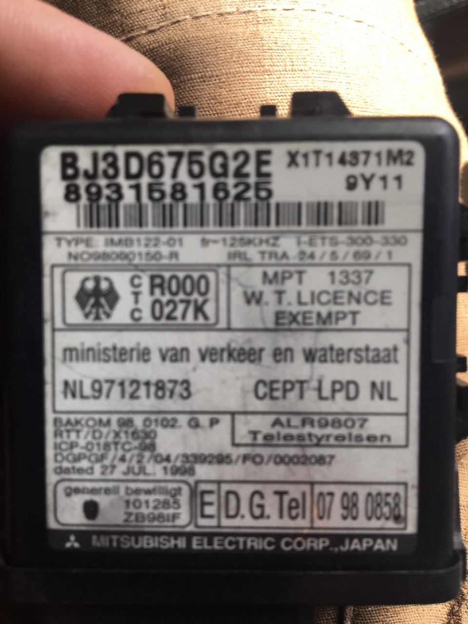

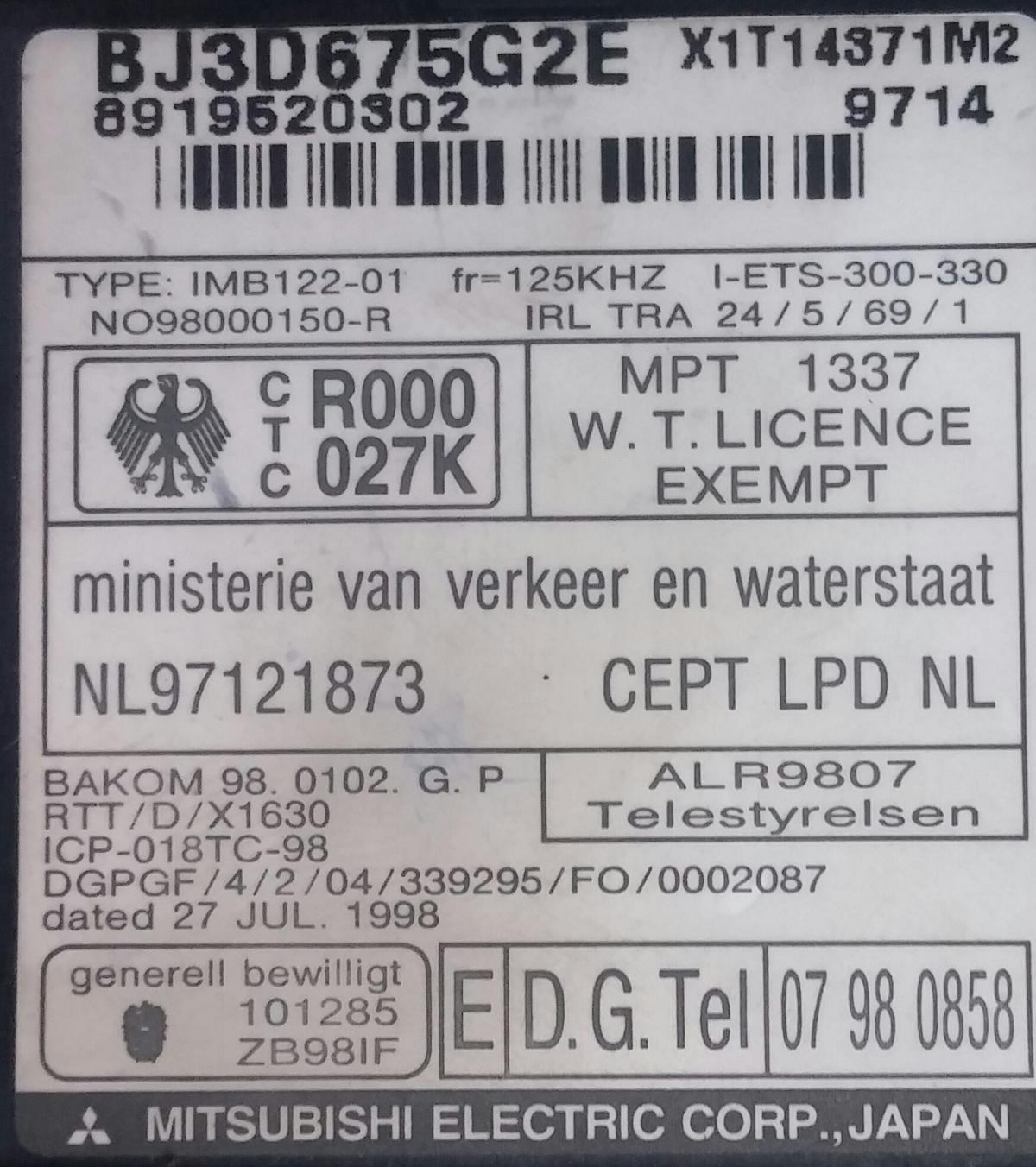

  В 22.09.2016 в 10:05, Романас сказал:
Подойдёт ли бу чип от другой мазды?
подойдет
  В 23.09.2016 в 05:57, Романас сказал:
В каком месте в этом авто находится моторный?
под ногами пассажира . Ближе к моторной перегородке, под ковром
