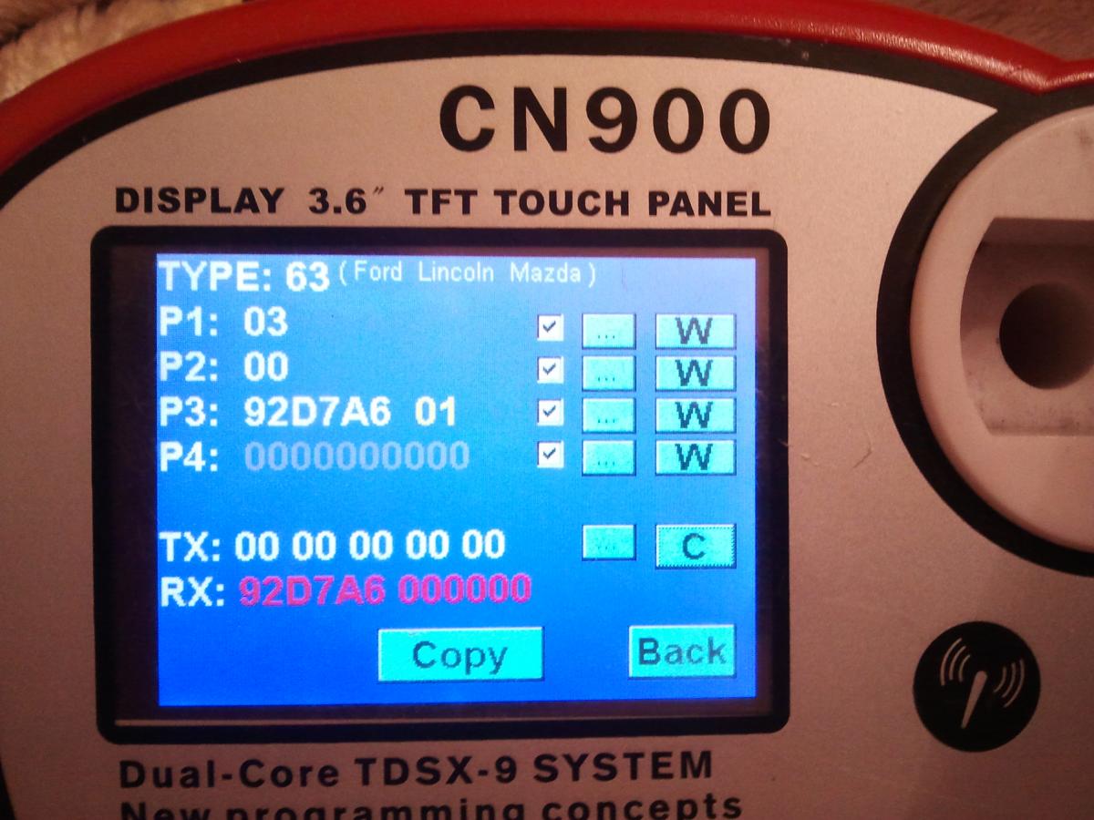

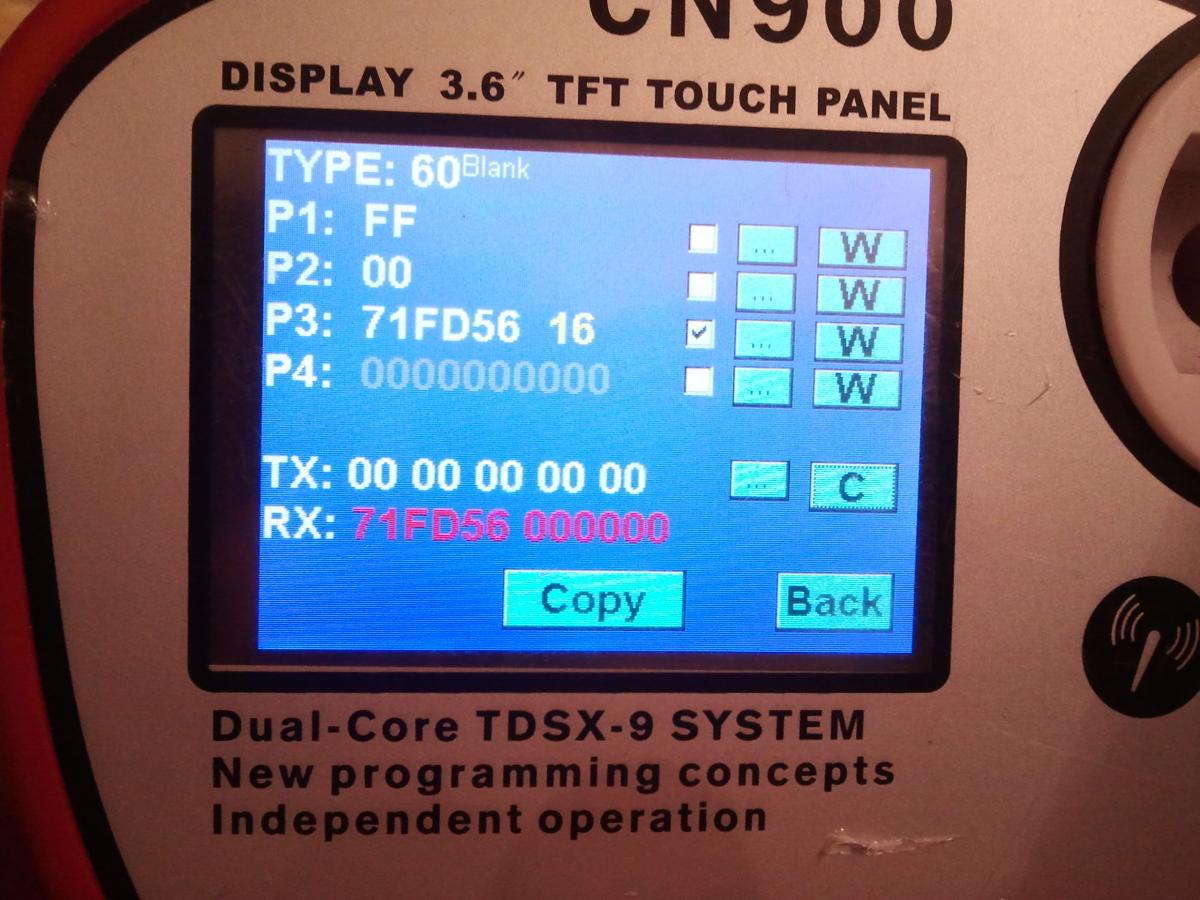

lyannoy Опубликовано 29 августа, 2013 Поделиться Опубликовано 29 августа, 2013 Проплема вашем Т300.SBB влет. SBB есть ..не попробовал...не пойму чипы должны быть 4D63...или 4D60 Ссылка на комментарий Поделиться на другие сайты Поделиться
MASANY Опубликовано 29 августа, 2013 Поделиться Опубликовано 29 августа, 2013 что 63, или 60 - цена до 150руб взял по очереди и подсунул или за банку пива делаешь ? Ссылка на комментарий Поделиться на другие сайты Поделиться
lyannoy Опубликовано 29 августа, 2013 Поделиться Опубликовано 29 августа, 2013 (изменено) что 63, или 60 - цена до 150руб взял по очереди и подсунул или за банку пива делаешь ? За пять банок...чипы от ускоглазых ..60 и 63 подпихивал 0 имоций. Купили другие все прошло. Изменено 29 августа, 2013 пользователем lyannoy Ссылка на комментарий Поделиться на другие сайты Поделиться
dimon9555 Опубликовано 29 августа, 2013 Поделиться Опубликовано 29 августа, 2013 1-й 63 но он залоченый-поэтому не пишется. Второй 60,и сделать с него 63 неполучится-НО если в дамп записать то может заработать.А по диагнозе 60 никак не запишеш)))) Ссылка на комментарий Поделиться на другие сайты Поделиться
lyannoy Опубликовано 29 августа, 2013 Поделиться Опубликовано 29 августа, 2013 1-й 63 но он залоченый-поэтому не пишется. Второй 60,и сделать с него 63 неполучится-НО если в дамп записать то может заработать.А по диагнозе 60 никак не запишеш)))) 63 на выброс или разлочить можно?ускоглазые сволочи Ссылка на комментарий Поделиться на другие сайты Поделиться
Slavik k Опубликовано 29 августа, 2013 Поделиться Опубликовано 29 августа, 2013 не разлочишь если залочен Ссылка на комментарий Поделиться на другие сайты Поделиться
