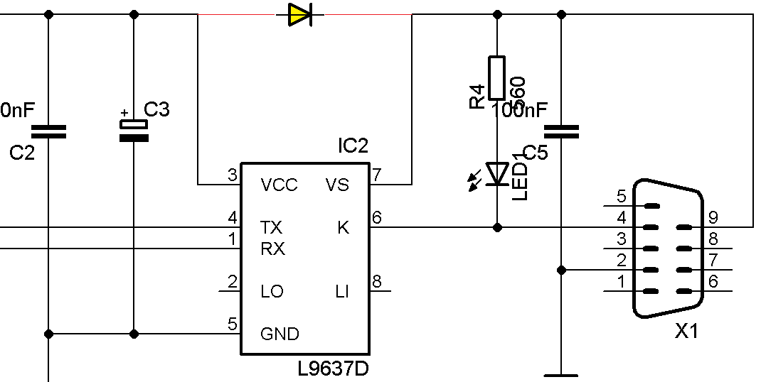

вадимк Опубликовано 17 октября, 2012 Поделиться Опубликовано 17 октября, 2012 В 17.10.2012 в 06:45, Xor сказал: так K-line обычно и так подтянута к +12в, какой смысл к +5 еще тянуть? Если M-bas панели 5в,то соответственно ,нужно не запитывать адаптер 12в,а подключить к 5в.Это относительно USB. Ссылка на комментарий Поделиться на другие сайты Поделиться
dim_70 Опубликовано 17 октября, 2012 Поделиться Опубликовано 17 октября, 2012 Старые VDO с дыркой подключали напрямую к шине диагностики, для вывода МК на панель(с янарем 5.1. х ). Может и новая панель 0-12 вольт выдержит? Ссылка на комментарий Поделиться на другие сайты Поделиться
вадимк Опубликовано 17 октября, 2012 Поделиться Опубликовано 17 октября, 2012 В 17.10.2012 в 07:05, dim_70 сказал: Старые VDO с дыркой подключали напрямую к шине диагностики, для вывода МК на панель(с янарем 5.1. х ). Может и новая панель 0-12 вольт выдержит? Вот так решается проблема.При этом 12в подключать не нужно. 5в. с USB через диод запитывает выходной каскад драйвера. 2 Ссылка на комментарий Поделиться на другие сайты Поделиться
Slava61 Опубликовано 17 октября, 2012 Поделиться Опубликовано 17 октября, 2012 Хорошее решение , диод Шотке поставить чтоб потеря напряжения была меньше. Ссылка на комментарий Поделиться на другие сайты Поделиться
