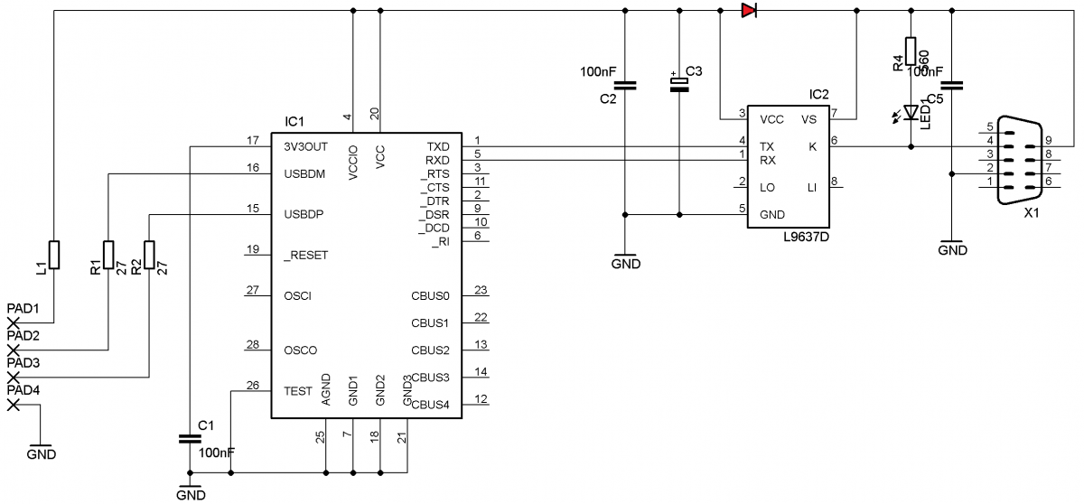

вадимк Опубликовано 28 октября, 2012 Поделиться Опубликовано 28 октября, 2012 По просьбе СлавикК.Схема полная. 2 Ссылка на комментарий Поделиться на другие сайты Поделиться
desufa Опубликовано 29 октября, 2012 Поделиться Опубликовано 29 октября, 2012 чуток вопросов по схеме 1.диод нужен чисто для подтяжки до 5В если на панели их не будет? 2.светик только для индикации? 3.дрова для IC1 на XP устанавливаются автоматом? 4.4 пин X1 нужен для подтяжки от 12В во время диагнозы? 5.диод анодом на X1по 9му пину не нужен? во как) Ссылка на комментарий Поделиться на другие сайты Поделиться
albert73 Опубликовано 29 октября, 2012 Поделиться Опубликовано 29 октября, 2012 Хотел бы высказать свои мысли(если не против): 1. диод наверное нужен для того,чтобы при использовании адаптера при диогностике, 12В не пошли на FT232. 2. R4 и LED, наверное для индикации процесса приеме\передачи данных( без них, думаю, схеме будет работать) 3. Если работает на обычном СОМ ,то ничче не нужно. 4. 4-ый пин Х1-это к-линия, а вот 9-ый пин -туда +12В для диагнозы Ссылка на комментарий Поделиться на другие сайты Поделиться
вадимк Опубликовано 29 октября, 2012 Поделиться Опубликовано 29 октября, 2012 (изменено) Все верно.Хочу добавить,что в цепь к-линии по datasheet на микросхему si9243(L9637) ставится резистор 510 ом.Я в эту же цепь поставил светодиод.В этом есть свои преимущества и недостатки.Из плюсов - возможность диагностить блоки GM (например ланос) при питании адаптера +12в. (Некоторые ЭБУ не вяжутся при заведенном двигателе).За счет падения напряжения на светодиоде эта проблема отпадает.Из минусов - светодиод мешает нормальной работе galetto,В частности с автомобилем dacia.Да и по 5 пункту.Как показала практика,такая защита слабо помогает.Умудряются сунуть плюс на минус,а к-лайн на +12в. Изменено 29 октября, 2012 пользователем вадимк 1 Ссылка на комментарий Поделиться на другие сайты Поделиться
desufa Опубликовано 29 октября, 2012 Поделиться Опубликовано 29 октября, 2012 по 5му пункту я имел ввиду,что б не питать от USB автомобиль Ссылка на комментарий Поделиться на другие сайты Поделиться
вадимк Опубликовано 29 октября, 2012 Поделиться Опубликовано 29 октября, 2012 (изменено) А как это возможно,если не подключать 9-й контакт разьема к +12в авто!?Да и диод между +12 и USB этого не позволит.На то он и диод... Изменено 29 октября, 2012 пользователем вадимк Ссылка на комментарий Поделиться на другие сайты Поделиться
desufa Опубликовано 29 октября, 2012 Поделиться Опубликовано 29 октября, 2012 ну хорошо,начнем с начала.в каком случае на 9 конт попадает 12В?когда мы втыкаем разем в колодку диагнозы.без включения зажигания там что то присутствует? Ссылка на комментарий Поделиться на другие сайты Поделиться
Slavik k Опубликовано 29 октября, 2012 Поделиться Опубликовано 29 октября, 2012 для панелей разьем адаптера что 9 пиновый 2 ( масса ) и 4 (м бас).Всё , больше для панели с адаптера ничего не используем , питание панели само собой . Ссылка на комментарий Поделиться на другие сайты Поделиться
albert73 Опубликовано 29 октября, 2012 Поделиться Опубликовано 29 октября, 2012 (изменено) Я лично данную схему понял так: для вдо-корректора +12в вообще не подаем, и используем только к-лайн.("массу" -обязательно,общая для панели и для адаптера) +12Вольт подаем, когда используем данный адаптер в качестве к-лайн адаптера с целью диагностики авто. Изменено 29 октября, 2012 пользователем albert73 Ссылка на комментарий Поделиться на другие сайты Поделиться
