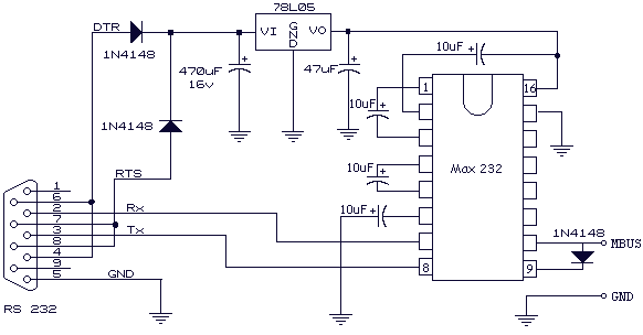

Гост Опубликовано 11 октября, 2012 Поделиться Опубликовано 11 октября, 2012 Возможно использовать KKL-USB адаптер ? Если да , то как сделать подтяжку к-линии на 5 вольт. Ссылка на комментарий Поделиться на другие сайты Поделиться

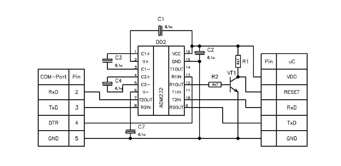

Slavik k Опубликовано 11 октября, 2012 Поделиться Опубликовано 11 октября, 2012 донгл от личника тоже кстати катит вот пара схем Ссылка на комментарий Поделиться на другие сайты Поделиться

igor_ne Опубликовано 11 октября, 2012 Поделиться Опубликовано 11 октября, 2012 Возможно использовать KKL-USB адаптер ? Если да , то как сделать подтяжку к-линии на 5 вольт. Я Галеттой попробую, Запитаю 5-ю вольтами 1 Ссылка на комментарий Поделиться на другие сайты Поделиться
ALEX Опубликовано 11 октября, 2012 Автор Поделиться Опубликовано 11 октября, 2012 не надо питать 5 вольтами, можно сделать переключатель на rx и tx просто воткнуть диод между ними, вывести этот провод с ftdi, а если есть адаптер от комбисета то и то проще, схема наипростейшая, тут даже не нужно уметь держать паяльник в руках, или есть вот такие варианты, кто даже вообще не чего держать в руках не может, дорого но работает, хотя тоже самое если самому собрать на макетке будет стоить 40р hxxp://www.sinava.ru/NM9212.php с фтди работа аналогична max232, rx и tx через диод и все, или схема лыжника, хотя думаю данный адаптер у всех есть Ссылка на комментарий Поделиться на другие сайты Поделиться

igor_ne Опубликовано 11 октября, 2012 Поделиться Опубликовано 11 октября, 2012 не надо питать 5 вольтами, можно сделать переключатель на rx и tx просто воткнуть диод между ними, вывести этот провод с ftdi, а если есть адаптер от комбисета то и то проще, схема наипростейшая, тут даже не нужно уметь держать паяльник в руках, или есть вот такие варианты, кто даже вообще не чего держать в руках не может, дорого но работает, хотя тоже самое если самому собрать на макетке будет стоить 40р hxxp://www.sinava.ru/NM9212.php с фтди работа аналогична max232, rx и tx через диод и все, или схема лыжника, хотя думаю данный адаптер у всех есть si9243 на выходе галетты прекрасно справится с функцией диода. достаточно запитать её 5-ю вольтами прям на ОБД разьеме. И никаких диодов и лишних проводов выводить ненадо. Ссылка на комментарий Поделиться на другие сайты Поделиться
