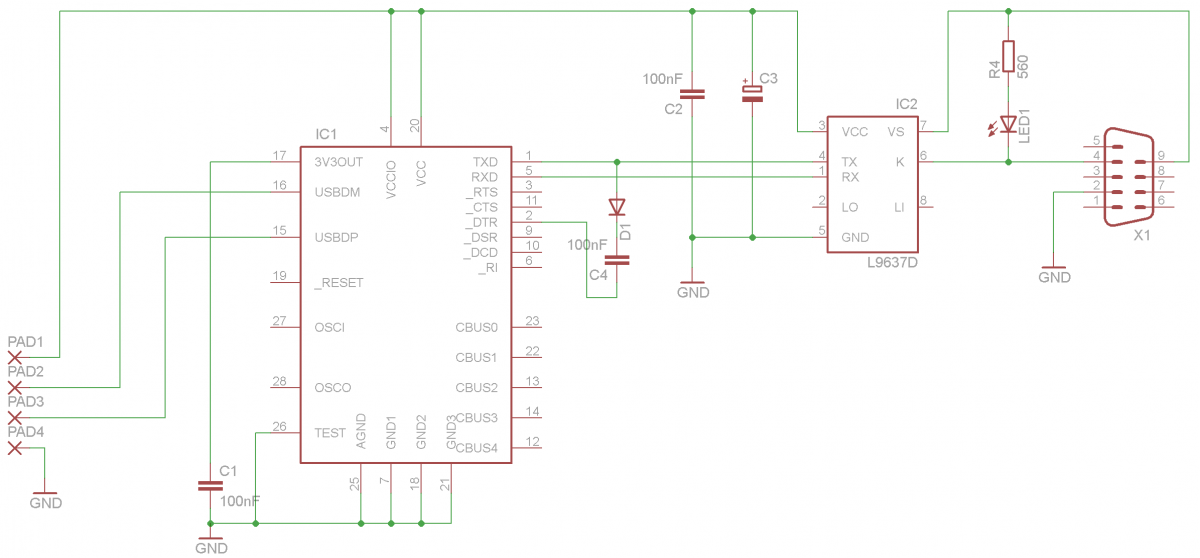

вадимк Опубликовано 16 октября, 2012 Поделиться Опубликовано 16 октября, 2012 Вопрос (или ответ) по поводу M-BAS.По схеме получается,что сигнал с ТХ должен попасть на RX через диод.Хорошо.Тогда драйвер K-line делает тоже самое.При этом питание выходной части запитать от 5в.Это я говорю про свою схему и свой адаптер.Можно не устанавливать драйвер K-line и подпаять диод.В общем,если у сообщества есть интерес,то могу всех обеспечить адаптерами. Ссылка на комментарий Поделиться на другие сайты Поделиться
albert73 Опубликовано 16 октября, 2012 Поделиться Опубликовано 16 октября, 2012 объясните пожалуйста, Х1- это RS232 или что?, (никак не въеду). а PAD1-PAD4 - что это за выходы, для чего они? Ссылка на комментарий Поделиться на другие сайты Поделиться
Slavik k Опубликовано 16 октября, 2012 Поделиться Опубликовано 16 октября, 2012 как по мне, так купить у Вадима (вадимк) готовый и не лесть в дебри Ссылка на комментарий Поделиться на другие сайты Поделиться
kostas Опубликовано 16 октября, 2012 Поделиться Опубликовано 16 октября, 2012 (изменено) Да! Если человек не видит усб, не говоря уже о фэтэшке и к-линии на дб-9, то лучше купить готовый, хотя дебрей там нет. Изменено 16 октября, 2012 пользователем kostas Ссылка на комментарий Поделиться на другие сайты Поделиться
ALEX Опубликовано 16 октября, 2012 Автор Поделиться Опубликовано 16 октября, 2012 объясните пожалуйста, Х1- это RS232 или что?, (никак не въеду). а PAD1-PAD4 - что это за выходы, для чего они? это ты смотришь схему usb Ссылка на комментарий Поделиться на другие сайты Поделиться
albert73 Опубликовано 16 октября, 2012 Поделиться Опубликовано 16 октября, 2012 Спасибо ALEX, теперь понял, что PAD1-PAD4 - это USB, а 4-ый контакт в Х1- это к-линия. Ссылка на комментарий Поделиться на другие сайты Поделиться

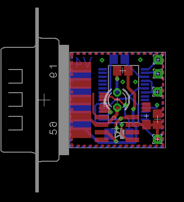

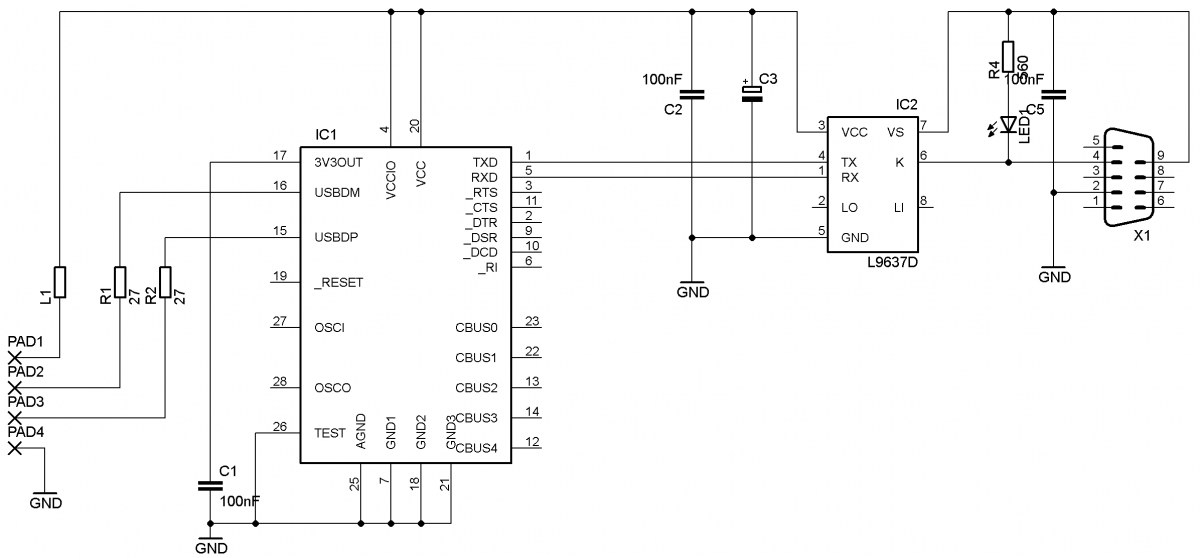

вадимк Опубликовано 16 октября, 2012 Поделиться Опубликовано 16 октября, 2012 (изменено) Это не RS232...Это FT232RL(USB=>COM)преобразователь.Это все находится в корпусе DB9 и подключается к USB.В последней моей разработке на плате есть К-лайн и "катлета".Можно поставить переключатель ползунок и работать и с тем и с другим.И м-бас,наверное,будет работать.Нуно попробовать.Вот намалевало плату.ЗЫ;Схема оказалась не та...Из прошлого проекта.Вот сегодняшняя(платы есть).ЗЫ:ЗЗЫ:На схеме после диода - конденсатор...Это не он...Это просто два контакта для переключателя Изменено 16 октября, 2012 пользователем вадимк Ссылка на комментарий Поделиться на другие сайты Поделиться
albert73 Опубликовано 16 октября, 2012 Поделиться Опубликовано 16 октября, 2012 Может кто-то и посмеётся, но всё же, правильно ли я понял, что для работы с VDO-Corector, R4 и LED1 можно убрать? Ссылка на комментарий Поделиться на другие сайты Поделиться
вадимк Опубликовано 16 октября, 2012 Поделиться Опубликовано 16 октября, 2012 Можно.Это вообще то K-Line адаптер.И эта цепь - подтяжка к +12в.Без нее диагноза не заработает. Ссылка на комментарий Поделиться на другие сайты Поделиться
albert73 Опубликовано 16 октября, 2012 Поделиться Опубликовано 16 октября, 2012 вадимк, спасибо. kostas прав, и дебрей там нет, всё гениально и просто. Ссылка на комментарий Поделиться на другие сайты Поделиться
