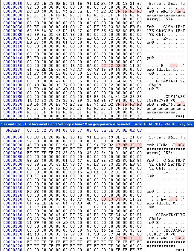

m518 Опубликовано 15 октября, 2012 Опубликовано 15 октября, 2012 В 24c16 ключи.На скрине видно где ключи лежат(добовлял 3-й ключ для автозапуска).Перепиши свои ключи в донорский дамп и должно быть счастье.
Sergej Опубликовано 15 октября, 2012 Автор Опубликовано 15 октября, 2012 Большое спасибо m518, буду пробовать, думаю все получиться если только само железо не накрылось.
