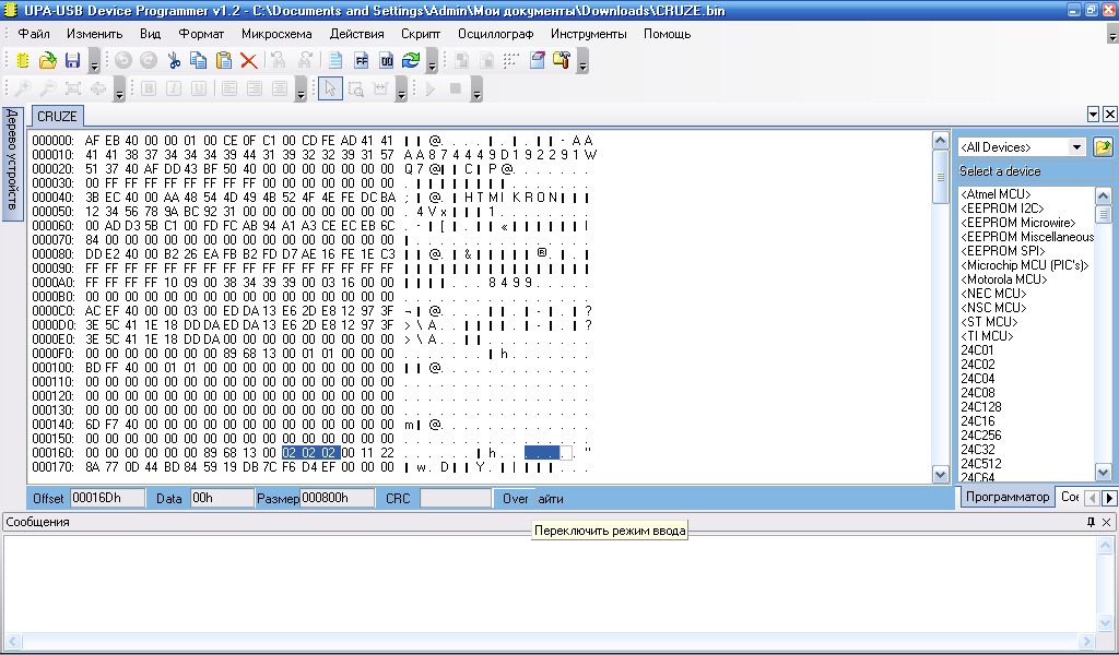

DimanMers Опубликовано 12 мая, 2014 Опубликовано 12 мая, 2014 День добрый Уважаемые форумчане! Притащили cruze на веревке, после замены аккумулятора. Заводится и глохнет с обеих ключей.Вскрыл BCM, а 24с16 паяная видимо кто то крутил пробег. Гляньте файлик что в нём не так? За ранее спасибо CRUZE.binПолучение информации...

wendox79 Опубликовано 12 мая, 2014 Опубликовано 12 мая, 2014 (изменено) В 12.05.2014 в 10:39, DimanMers сказал: Чего их пытать то? Они её только купили. Так всё таки два или три? 080,160,200 Тогда вопрос? Почему замочек горит и не заводится? Два ключа точно от этого авто. Третьего новоиспечённые хозяева даже в глаза не видели. Вопрос скорее к Вам раз машина у Вас. Делайте диагностику. cruze.zipПолучение информации... Изменено 12 мая, 2014 пользователем wendox79

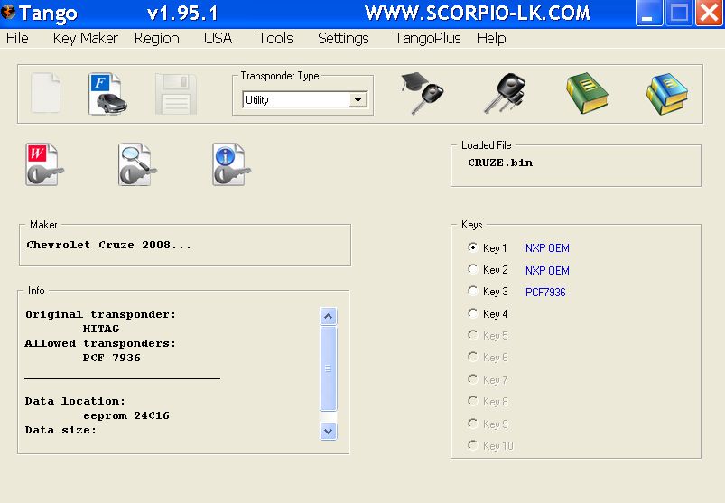

Mihali4 Опубликовано 12 мая, 2014 Опубликовано 12 мая, 2014 (изменено) Прописано три ключа, третий похоже врукопашную положили, и что-то не срослось :(. Хотя у меня пишет, что дамп ОК. PS: Если была бы проблема с иммо стартера бы не было. Подключай диагнозу. Сигналка с автозапуском стоит? Изменено 12 мая, 2014 пользователем Mihali4
wendox79 Опубликовано 12 мая, 2014 Опубликовано 12 мая, 2014 В дампе прописаны два ключа, из третьего ключа прописан только "serial number" и то не правильно.
Slavik k Опубликовано 12 мая, 2014 Опубликовано 12 мая, 2014 но его же прописали ... или он сам " нарисовался " по вашему
wendox79 Опубликовано 12 мая, 2014 Опубликовано 12 мая, 2014 (изменено) Я думаю "не дописали" будет правильнее Изменено 12 мая, 2014 пользователем wendox79
Slavik k Опубликовано 12 мая, 2014 Опубликовано 12 мая, 2014 вот небольшая правка и танго видит третий кей
