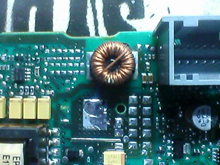

коктейко Опубликовано 3 декабря, 2013 Поделиться Опубликовано 3 декабря, 2013 В 26.11.2013 в 14:41, andrey_ab сказал: а что по схеме не видно какие стоят ? Здравствуйте. Не могли бы вы ,так сказать, ткнуть пальцем на фото какие конкретно конденсаторы нужно заменить. И ещё скажите нужно ли всё таки менять 2843 ? Ссылка на комментарий Поделиться на другие сайты Поделиться

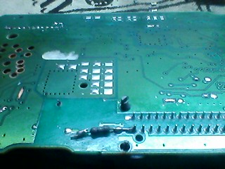

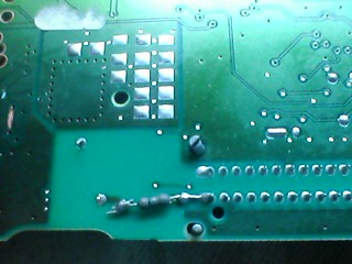

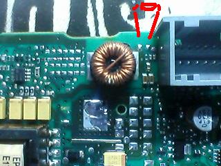

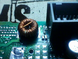

kotin Опубликовано 8 декабря, 2013 Поделиться Опубликовано 8 декабря, 2013 Здравствуйте форумчане! на днях принесли приборку после ремонта, состояние печальное, вместо должных 1 Ом, стояли 10 Ом, на внешней стороны платы припаяно какоето сопротивление ево там не должно быть, и нет предохранителя, подскажите где должен стоять предохранитель между дроселем и разъёмом к каким точкам паять? Ссылка на комментарий Поделиться на другие сайты Поделиться
Bobbi Опубликовано 8 декабря, 2013 Поделиться Опубликовано 8 декабря, 2013 3-5 Ампер хватит за глаза... в рабочем виде панель потребляет около 1А...панель запускается по Can - проверить адекватность ремонта без авто или эмулятора - еще та задачка... Ссылка на комментарий Поделиться на другие сайты Поделиться

Bezproblem Опубликовано 28 января, 2015 Поделиться Опубликовано 28 января, 2015 В 08.12.2013 в 19:05, Bobbi сказал: 3-5 Ампер хватит за глаза... в рабочем виде панель потребляет около 1А...панель запускается по Can - проверить адекватность ремонта без авто или эмулятора - еще та задачка... 2A там должен предохранитель быть. Рабочая панель потребляет 1,25 A Ссылка на комментарий Поделиться на другие сайты Поделиться
