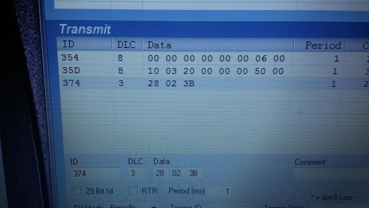

garage72 Опубликовано 16 февраля, 2018 Поделиться Опубликовано 16 февраля, 2018 CAN Hacker пакет Renault scenic 2, для запуска на столе. Может кому пригодится. Ссылка на комментарий Поделиться на другие сайты Поделиться

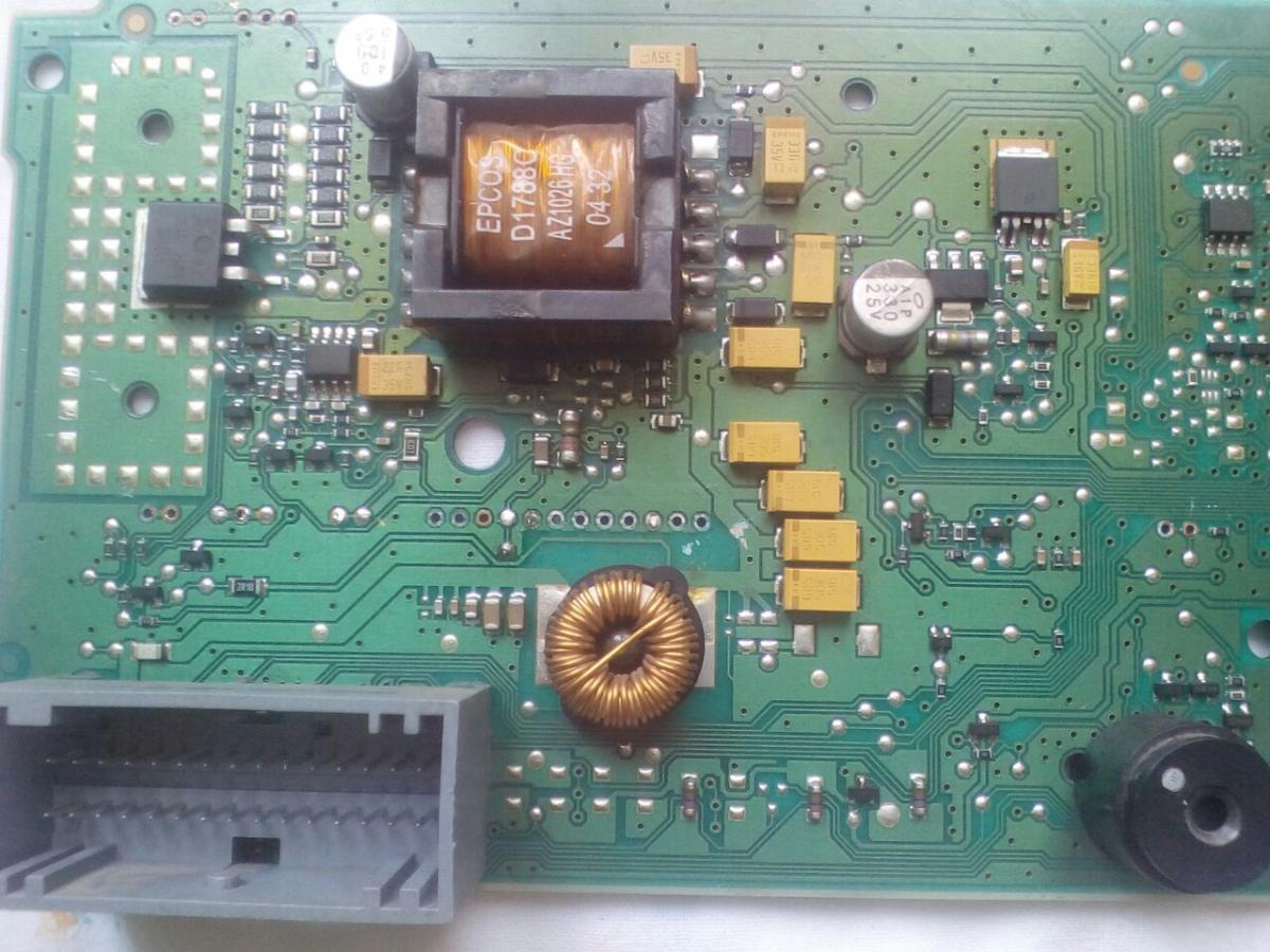

MypaBeu Опубликовано 9 марта, 2018 Поделиться Опубликовано 9 марта, 2018 Доброго дня! Уважаемые Гуру, подскажите, что за универсальная панель 2012 г.? Она взаимозаменяемая с 8200 461 294Н? (в смысле - подходит и по конструкции и по разъемам? ) Где можно приобрести? Перепрошивается ли она обычнной ЕЛМ-кой? Самый заполненный форум по панелям Сценика почему-то не работает (и модераторы молчат) http://www.renault-club.ru/showthread.php?t=9158&page=2 Может кто подскажет: 1) что за "полимерные" конденсаторы (цилиндрические) с маркировкой 55 100 50А? 55 мкФ, 100 В? Они часто выходят из строя? 2) часто ли выходят из строя "вечные" танталовые (желтые) конденсаторы? Как расшифровать их параметры? (685 50К 525) 6,8 мкФ, 50В? 3) Что за транзисторы 6В 7 ? Какие аналоги можно использовать? 4) Можно ли запускать ШИМ "на столе" с выпаянным "большим" индикатором? (пытался запустить с впаянным индикатором подав на 88ю ногу контроллера 5В через 5 кОм - ШИМ "стрекотал" ужасно громко, и звук "плавал". Отпаял индикатор, пытался запустить - ШИМ молчал и выгорел резистор 8,6 кОм с эмиттера одного из транзисторов (не пойму как он в принципе мог выгореть... Даже если ШИМ "встал" и транзистор (6В7) открылся - там всего 5 В должно быть, т.е. ни при каких условиях не должен был сгореть). Сейчас хочу попробовать купить TL2843, резистор, транзистор - перепаять и снова попробовать. Еще смущает что подключаю панель к импульсному источнику питания 12В... Не входит ли он в "резонанс" с частотой ШИМ панельки...? Ах, да.. и еще вопрос... Может кто знает - что за SMD элементы - похожи на резисторы но абсолютно без маркировки. Размер как у большинства резисторов, цвет черный. (это не нулевые резисторы, нулевые - зеленые и надпись 0 сверху). Ссылка на комментарий Поделиться на другие сайты Поделиться
