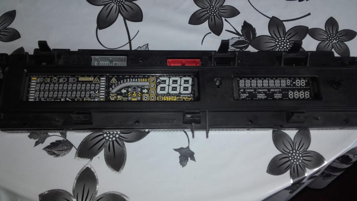

rav45 Опубликовано 19 января, 2019 Поделиться Опубликовано 19 января, 2019 приборка живет,своей жизнью. сценик дизель,левый руль. ремонтом газорязрядных панелей ни кто не занимается,подскажите с какими индексами и буквами подобрать на разборке.и что потом подправить сканером. Ссылка на комментарий Поделиться на другие сайты Поделиться
aaww Опубликовано 19 января, 2019 Поделиться Опубликовано 19 января, 2019 через ипром и буквы не нужны. Фото платы есть? Ссылка на комментарий Поделиться на другие сайты Поделиться
rav45 Опубликовано 20 января, 2019 Поделиться Опубликовано 20 января, 2019 через ипром и буквы не нужны. Фото платы есть? родной еепром если в паять,то должна работать,так понимаю и править ни чего не надо. Ссылка на комментарий Поделиться на другие сайты Поделиться
aaww Опубликовано 20 января, 2019 Поделиться Опубликовано 20 января, 2019 нет, перепайка некорректна.Нужно в ипром править конфигурацию. Ссылка на комментарий Поделиться на другие сайты Поделиться

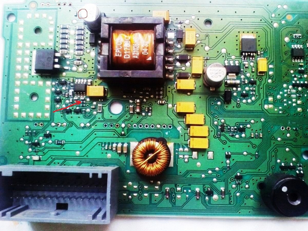

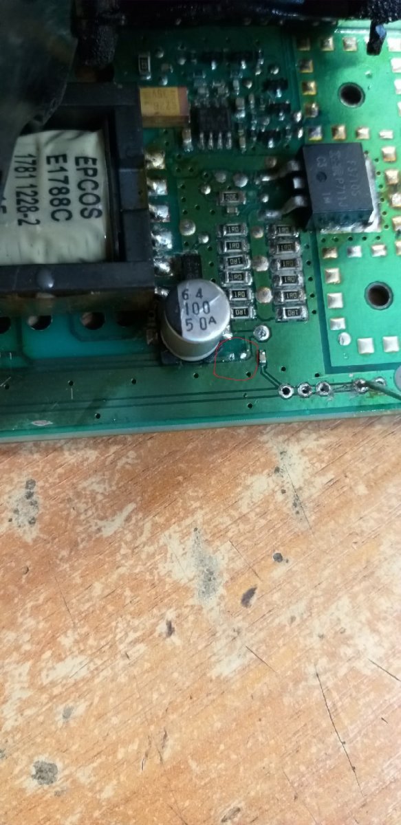

sivab Опубликовано 29 декабря, 2020 Поделиться Опубликовано 29 декабря, 2020 Парни, чтобы не плодить темы. Сдул случайно резистор с платы. Может кто нибудь подсказать номинал? Заранее спасибо! панель Scenic 2.rar Ссылка на комментарий Поделиться на другие сайты Поделиться
MrNobody Опубликовано 29 декабря, 2020 Поделиться Опубликовано 29 декабря, 2020 Маркировка 2211 - 2,21 кОм 1% 1 Ссылка на комментарий Поделиться на другие сайты Поделиться
sivab Опубликовано 29 декабря, 2020 Поделиться Опубликовано 29 декабря, 2020 MrNobody, Большое спасибо! Успехов, с Наступающим ОЧЕНЬ Новым ГОДОМ! Ссылка на комментарий Поделиться на другие сайты Поделиться

Каменев Опубликовано 11 августа, 2021 Поделиться Опубликовано 11 августа, 2021 (изменено) есть в ремонте щиток с немного другой платой..при пропайке сдул smd элемент...Подскажите пожалуйста что за элемент стоял? Изменено 11 августа, 2021 пользователем Каменев Ссылка на комментарий Поделиться на другие сайты Поделиться
Каменев Опубликовано 6 сентября, 2021 Поделиться Опубликовано 6 сентября, 2021 Подскажите номинал резистора пожалуйста.. Ссылка на комментарий Поделиться на другие сайты Поделиться
