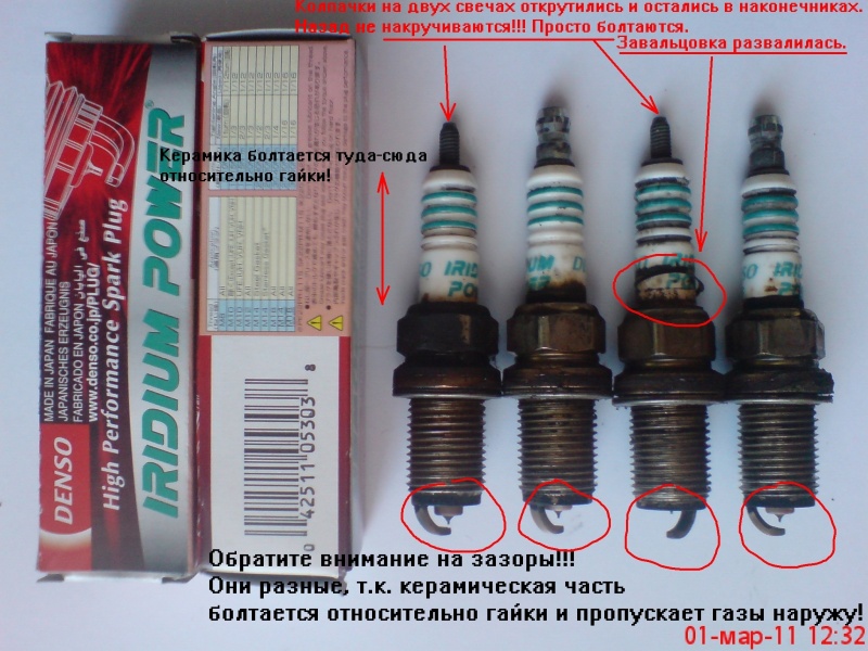

PabloE Опубликовано 14 марта, 2015 Поделиться Опубликовано 14 марта, 2015 Попробуй ween - левых пока не замечено Ween ходят всего тысяч 10, потом видно между металлической оправкой и изолятором коричневые следы вырывающихся газов... Ссылка на комментарий Поделиться на другие сайты Поделиться

fil22 Опубликовано 30 марта, 2015 Поделиться Опубликовано 30 марта, 2015 Все эти хождения по мукам пройдены, никакие свечи долго не выхаживали с гбо, подгиб ли, просто уменьшенный зазор. Даже дешевые свечи "типа для гбо" нормально не работали. Трехэлектродные спасали, но тоже ненадолго. Потихоньку подобрался к иридиевым, но гулять так гулять - иридий 30тык, как заявлено и людьми проверено, а иридий-платина 60тык . Решил ЛПГ - результат просто убойный. Полностью оправдывают себя. У них зазор конструктивно уменьшен из-за тонкого электрода. Думаю 100тык проходят без проблем. Серия Iridium Tough отличается от Серии Iridium Power использованием платины на боковом электроде свечи для увеличения долговечности. Отсюда вывод - cмысл в иридиевых свечах зажигания есть (даже на старых моторах, вопреки мнениям многих)! Свечи зажигания DENSO IridiumPower максимальная отдача мощности, ресурс 30000 – 40000 км. Свечи зажигания DENSO IRIDIUM TOUGH - максимальная долговечность, ресурс 100000 км. заводская маркировка IRIDIUM POWER: Ik20G заводская маркировка IRIDIUM TOUGH: VK20G Ссылка на комментарий Поделиться на другие сайты Поделиться
