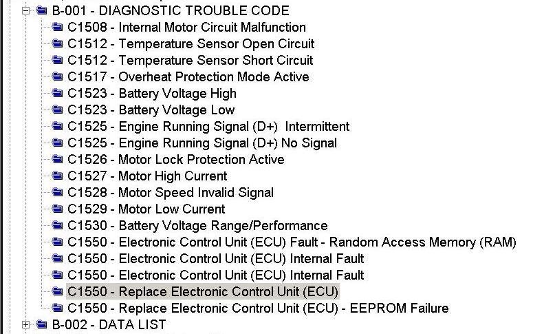

skysaab Опубликовано 17 октября, 2012 Поделиться Опубликовано 17 октября, 2012 Добрый день! у меня OPEL VECTRA С, 2007 г.в. с двигатель z18xer (М/Т), проблема в следующем, перестал работать ЭГУР, плюсом ещё появились провалы при езде, на газ жмешь, а она еле трогается , далее при езде такое ощущение что машину кто то держит. Проводку проверял, свечи фильтры все было заменено-проблема осталась. Подключал OP-COM, по двигателя ошибок нет, но при проверке ЭГУРа, выдал ошибку: C1550- замените блок управления (ECU). кто сталкивался с такой проблемой и как ее лечить? Неужели блок менять? Ссылка на комментарий Поделиться на другие сайты Поделиться

tiamat Опубликовано 17 октября, 2012 Поделиться Опубликовано 17 октября, 2012 Добрый день! у меня OPEL VECTRA С, 2007 г.в. с двигатель z18xer (М/Т), проблема в следующем, перестал работать ЭГУР, плюсом ещё появились провалы при езде, на газ жмешь, а она еле трогается , далее при езде такое ощущение что машину кто то держит. Проводку проверял, свечи фильтры все было заменено-проблема осталась. Подключал OP-COM, по двигателя ошибок нет, но при проверке ЭГУРа, выдал ошибку: C1550- замените блок управления (ECU). кто сталкивался с такой проблемой и как ее лечить? Неужели блок менять? А какая именно ошибка то как она у вас по английски звучит может что не так прочитал Ссылка на комментарий Поделиться на другие сайты Поделиться

skysaab Опубликовано 22 октября, 2012 Автор Поделиться Опубликовано 22 октября, 2012 если та на которой я остановился или замена ЕГУР или ремонт Ошибка C1550-61 Ссылка на комментарий Поделиться на другие сайты Поделиться
