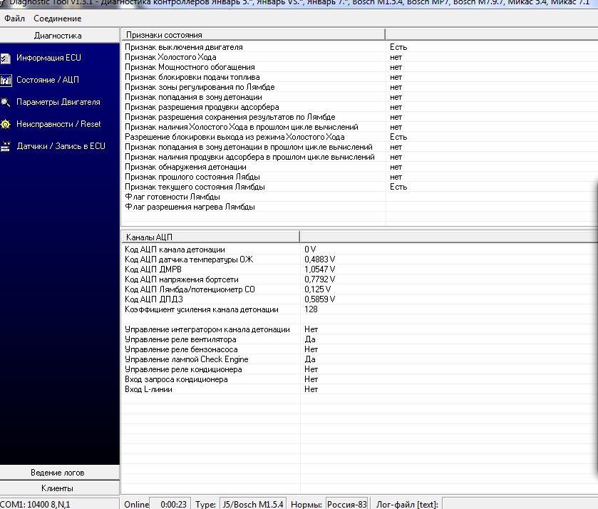

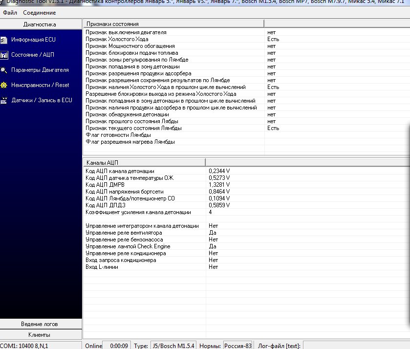

gena968 Опубликовано 19 октября, 2012 Поделиться Опубликовано 19 октября, 2012 Ваз 2112 1.6 16кл.дергается при переключении передач,то есть когда газовую педаль отпустил,потом нажимаеш,получается дерготня,и при движении на малых оборотах тоже появляется подергивание при добавлении газа.Свечи менял,давление в рампе проверял,все ок. а машинка как дергалась,так и дергается.Может кто-то подскажет,что это может быть.АЦП прилагаю на работающем двигателе и на заглушенном. Ссылка на комментарий Поделиться на другие сайты Поделиться
igor4230 Опубликовано 19 октября, 2012 Поделиться Опубликовано 19 октября, 2012 (изменено) посмотрите может где есть подсос воздуха. какая компрессия? АЦП ДМРВ великовато. подкинте для начала исправный ДМРВ. и посмотрите массы. Изменено 19 октября, 2012 пользователем igor4230 Ссылка на комментарий Поделиться на другие сайты Поделиться

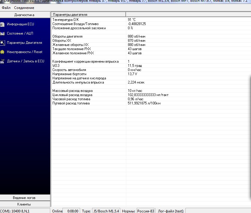

eangald Опубликовано 19 октября, 2012 Поделиться Опубликовано 19 октября, 2012 1) Проверяем ДПДЗ-желательно с помощью осцила или пищалки(можно подменой на заведомо исправный) 2)С помощью того же мотор-тестера проверить индивидуальные катушки зажигания. 3)Судя по скринам програмка для диагностики была выбрана не самая лучшая.Здесь на форуме есть поинтересней. Ссылка на комментарий Поделиться на другие сайты Поделиться
