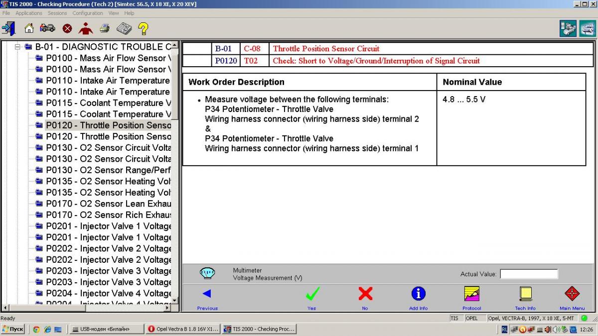

tiamat Опубликовано 19 октября, 2012 Поделиться Опубликовано 19 октября, 2012 (изменено) могу щас прямо выложить процедуру проверки ток вот вопрос в том что там идёт пошагово или да или нет и далнейшия проверка может уйдти в другую ветку Изменено 19 октября, 2012 пользователем tiamat Ссылка на комментарий Поделиться на другие сайты Поделиться

tiamat Опубликовано 20 октября, 2012 Поделиться Опубликовано 20 октября, 2012 вот дальше Ссылка на комментарий Поделиться на другие сайты Поделиться
