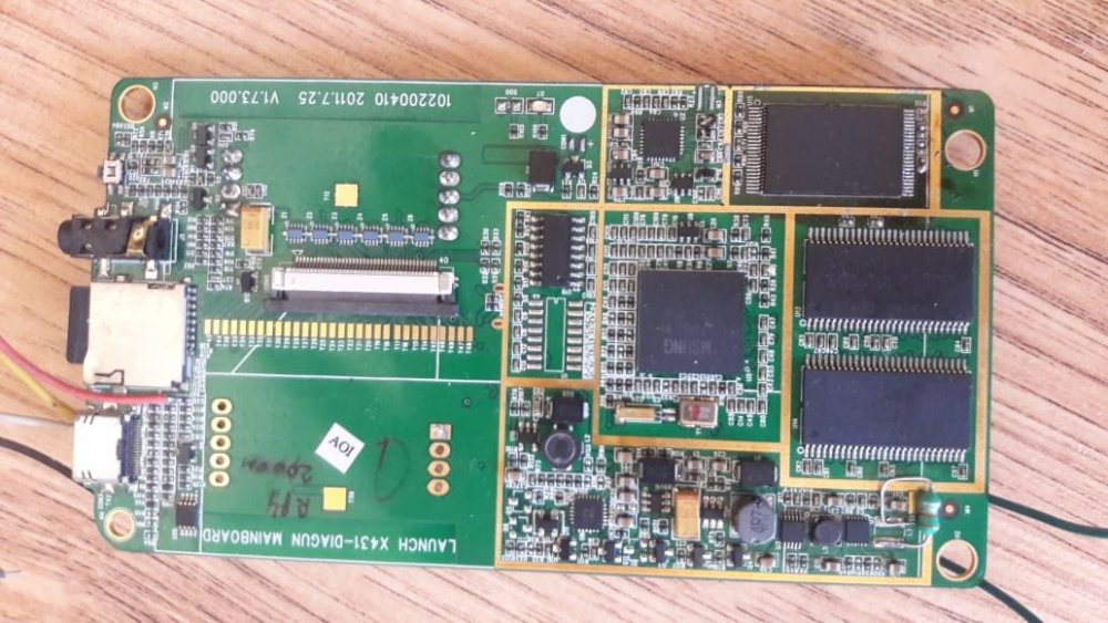

может в курсе..launch x431 diagun сканирует машину а потом выдает такую фигню no any system please make sure the car menu смартбокс работает счелкает .не могу понять в чем дело.
Начни с проверки на Ауди -поиск всех систем
Поменяй 74HC02 -вдруг поможет.
Проверь Z3,Z4
Изменено пользователем sergej-ko
всем доброго времени суток, помогите чем сможете, проблема в следующем, имею launch diagun x431, работал работал, в один прекрасный день флешку не видит, пропал звук, и не выключается с кнопки, но после извлечения аккумулятора кнопкой включается, заранее всем спасибо
http://www.auto-bk.ru/forum/topic/54048-модернизация-диагуна/
Попробуй хард-ресет для начала.
спасибо огромное, хард помог, только иконки теперь другие, но это уже не страшно, главное работает
Почитай внимательно темы форума про диагун. Там очень много полезной инфы.
Иконки авто изменились?
Изменено пользователем lis@a
