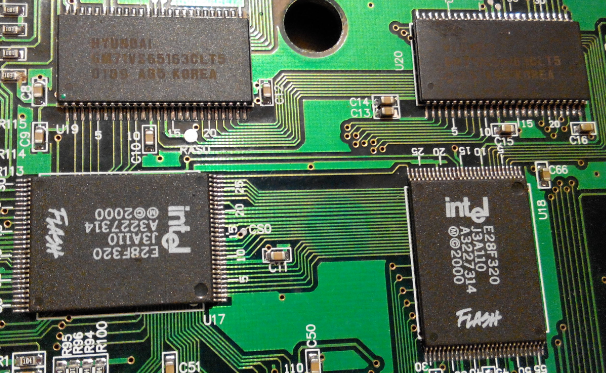

oleg12 Опубликовано 29 ноября, 2016 Поделиться Опубликовано 29 ноября, 2016 Добрый вечер Прилетело 24 вольта на плату кпк, нет запуска. Выгорело две NOR StrataFlash Memory 28F320J3A вздутие по центру. Еще выгорело M74HC174 sn74hc373 дырки в корпусе. Имеем короткое по 5 и по 3.3 вольтам. ARM на вид вроде как живой. Соответственно модуль питания тоже дохлый, его еще не смотрел. Где брать флешь память и записывается ли в нее какие ни будь блок сектора для загрузки операционки, или она работает как простой винт. Имеет ли смысл его восстанавливать? Добрый вечер Прилетело 24 вольта на плату кпк, нет запуска. Выгорело две NOR StrataFlash Memory 28F320J3A вздутие по центру. Еще выгорело M74HC174 sn74hc373 дырки в корпусе. Имеем короткое по 5 и по 3.3 вольтам. ARM на вид вроде как живой. Соответственно модуль питания тоже дохлый, его еще не смотрел. Где брать флешь память и записывается ли в нее какие ни будь блок сектора для загрузки операционки, или она работает как простой винт. Имеет ли смысл его восстанавливать? LAUNCH X 431 Ссылка на комментарий Поделиться на другие сайты Поделиться
Tyretochka Опубликовано 1 декабря, 2016 Поделиться Опубликовано 1 декабря, 2016 Лет 6 назад проделывал эту операцию,проще купить материнку или весь прибор.В твоём и смарт сгорел,а мог и дисплей погибнуть.Короче нет смысла кроме спортивного интереса. Ссылка на комментарий Поделиться на другие сайты Поделиться

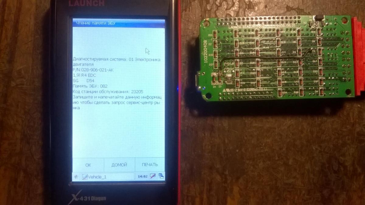

Petru Опубликовано 1 марта, 2017 Поделиться Опубликовано 1 марта, 2017 Ремонт после подключения к Ниссан Морано :-) Ссылка на комментарий Поделиться на другие сайты Поделиться
