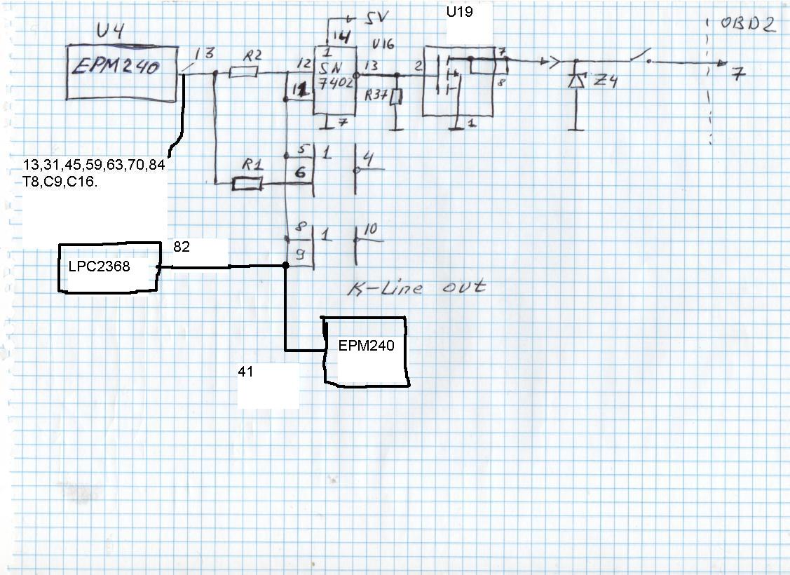

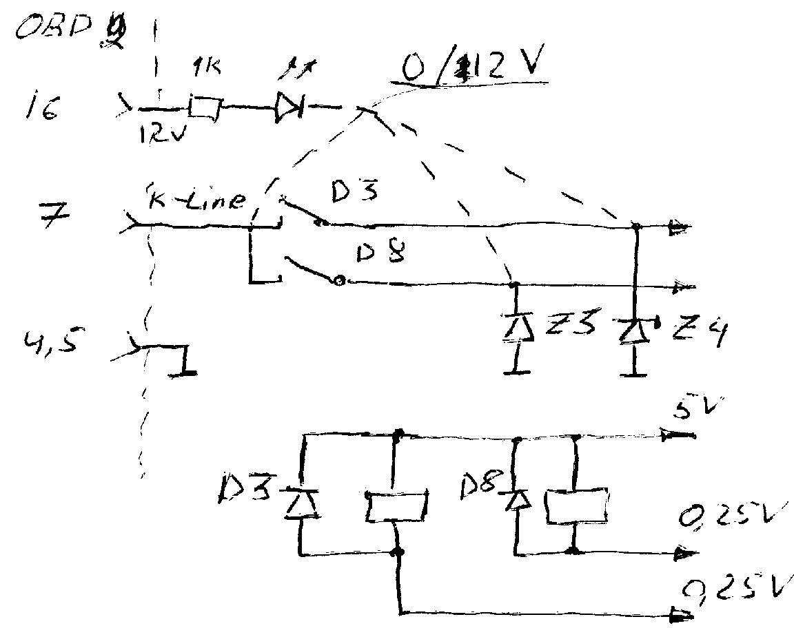

Platon-ertelecom Опубликовано 4 июля, 2014 Поделиться Опубликовано 4 июля, 2014 (изменено) Всем привет! Ребята помогите!!!Проблема со смартбоксом. Перестал читать Nissan Primera,BMW... У знакомого взял смартбокс для теста, прблема решилась заменой платы с релюшками. Релешки проверил вроде все рабочие.Сначала начал через раз подключатся потом вовсе перестал.CAN все читает. Изменено 4 июля, 2014 пользователем Platon-ertelecom Ссылка на комментарий Поделиться на другие сайты Поделиться
sergej-ko Опубликовано 4 июля, 2014 Поделиться Опубликовано 4 июля, 2014 Для начала проверь Z3, Z4 Ссылка на комментарий Поделиться на другие сайты Поделиться
Platon-ertelecom Опубликовано 5 июля, 2014 Поделиться Опубликовано 5 июля, 2014 Для начала проверь Z3, Z4 Z3 Z4 проверил, напряжение не доходит. Ссылка на комментарий Поделиться на другие сайты Поделиться
sergej-ko Опубликовано 5 июля, 2014 Поделиться Опубликовано 5 июля, 2014 Надо проверять на сопротивление-они защитные и пробиваются. "напряжение не доходит. "-наверное пробиты Ссылка на комментарий Поделиться на другие сайты Поделиться
Platon-ertelecom Опубликовано 5 июля, 2014 Поделиться Опубликовано 5 июля, 2014 Надо проверять на сопротивление-они защитные и пробиваются. "напряжение не доходит. "-наверное пробиты сопротивление есть на обоих Ссылка на комментарий Поделиться на другие сайты Поделиться
sergej-ko Опубликовано 5 июля, 2014 Поделиться Опубликовано 5 июля, 2014 (изменено) Сопротивление -сколько? Если прибор в режиме проверки диодов и + на общем ,а - на стабилитроне=500-700 ОМ -на общем ,а + на стабилитроне =бесконечность. Но если нет 0=залипло какое нибудь реле=проверь сопротивление НЗ контактов всех реле Можно постучать по плате или провести над герконовыми реле магнитом-дефект уйдёт,но может вернуться, Также могла сгореть внутренняя дорожка. Для проверки=Ауди-поиск всех систем На Z3 Z4 должно прыгать напряжение от 0 до 12 В Изменено 5 июля, 2014 пользователем sergej-ko Ссылка на комментарий Поделиться на другие сайты Поделиться
Platon-ertelecom Опубликовано 8 июля, 2014 Поделиться Опубликовано 8 июля, 2014 Все проверил сопротивление на обоих по 570. При проверке ауди поиск всех систем напряжение непрыгает стоит стабилно 12в. Сопротивление -сколько? Если прибор в режиме проверки диодов и + на общем ,а - на стабилитроне=500-700 ОМ -на общем ,а + на стабилитроне =бесконечность. Но если нет 0=залипло какое нибудь реле=проверь сопротивление НЗ контактов всех реле Можно постучать по плате или провести над герконовыми реле магнитом-дефект уйдёт,но может вернуться, Также могла сгореть внутренняя дорожка. Для проверки=Ауди-поиск всех систем На Z3 Z4 должно прыгать напряжение от 0 до 12 В Все проверил сопротивление на обоих по 570. При проверке ауди поиск всех систем напряжение непрыгает стоит стабилно 12в. Ссылка на комментарий Поделиться на другие сайты Поделиться
sergej-ko Опубликовано 8 июля, 2014 Поделиться Опубликовано 8 июля, 2014 (изменено) Получается-сгорела дорожка от стока полевика к Z4 на плате реле. Проверь Ауди-поиск всех систем на исправном смарте Потом вставь неисправную плату реле-если на Z4 импульсов не будет-вызвони с какого контакта разъёма на исправной плате связь с Z3 и сравни с неисправной. Изменено 8 июля, 2014 пользователем sergej-ko Ссылка на комментарий Поделиться на другие сайты Поделиться
