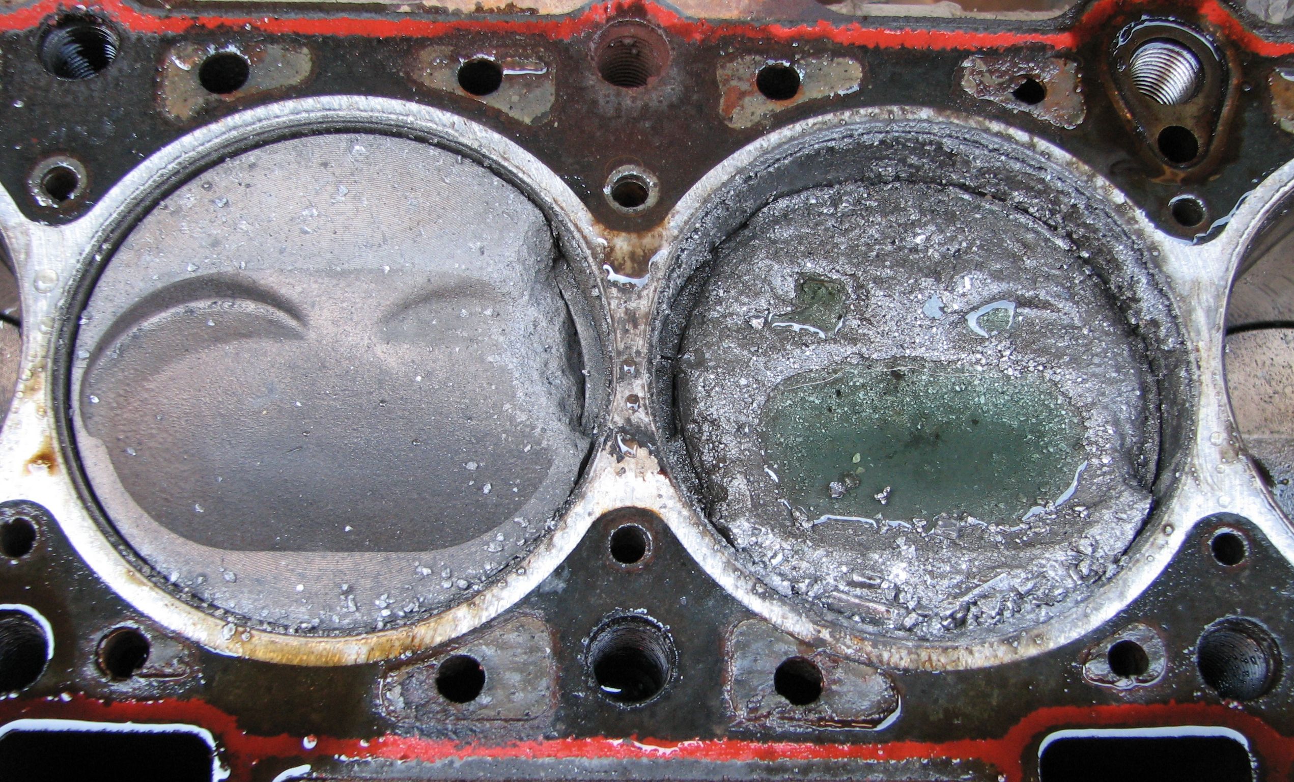

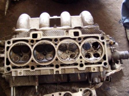

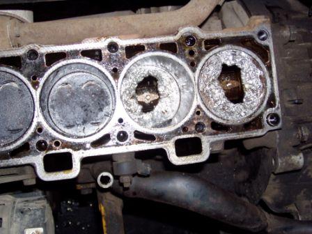

Slavik k Опубликовано 7 июля, 2009 Поделиться Опубликовано 7 июля, 2009 пробег 230 000 , 1.5 8 кл , хозяин не понял почему авто заглохло и долго еще его потом пытался завести.. Ссылка на комментарий Поделиться на другие сайты Поделиться

Slavik k Опубликовано 7 июля, 2009 Автор Поделиться Опубликовано 7 июля, 2009 Хозяин думаю её просто закипятил хорошо , и двигло ранее вскрывалось , хотя он утверждает что нет .Непрально стояли полумесяцы кв , и из за этого кв ходил порядка 7 мм , ещё чуть и он бы вывалился. Ссылка на комментарий Поделиться на другие сайты Поделиться
serg_7201 Опубликовано 7 июля, 2009 Поделиться Опубликовано 7 июля, 2009 Перегрел,деформация головы, тосольчик в цилиндр-вот и результат. А на газу ещё и не такое бывает. Ссылка на комментарий Поделиться на другие сайты Поделиться

Ustas_31 Опубликовано 28 июля, 2009 Поделиться Опубликовано 28 июля, 2009 Перегрел,деформация головы, тосольчик в цилиндр-вот и результат. А на газу ещё и не такое бывает. Скорее всего так и было. Но просто клиент боится признаться в этом или тупо не обротил внимание на температуру Ссылка на комментарий Поделиться на другие сайты Поделиться
alex6531 Опубликовано 8 августа, 2009 Поделиться Опубликовано 8 августа, 2009 Чел немного перегрел Ссылка на комментарий Поделиться на другие сайты Поделиться
Maddog007 Опубликовано 27 августа, 2009 Поделиться Опубликовано 27 августа, 2009 Перегрев однозначно, поршни аж поплавило... Ссылка на комментарий Поделиться на другие сайты Поделиться
