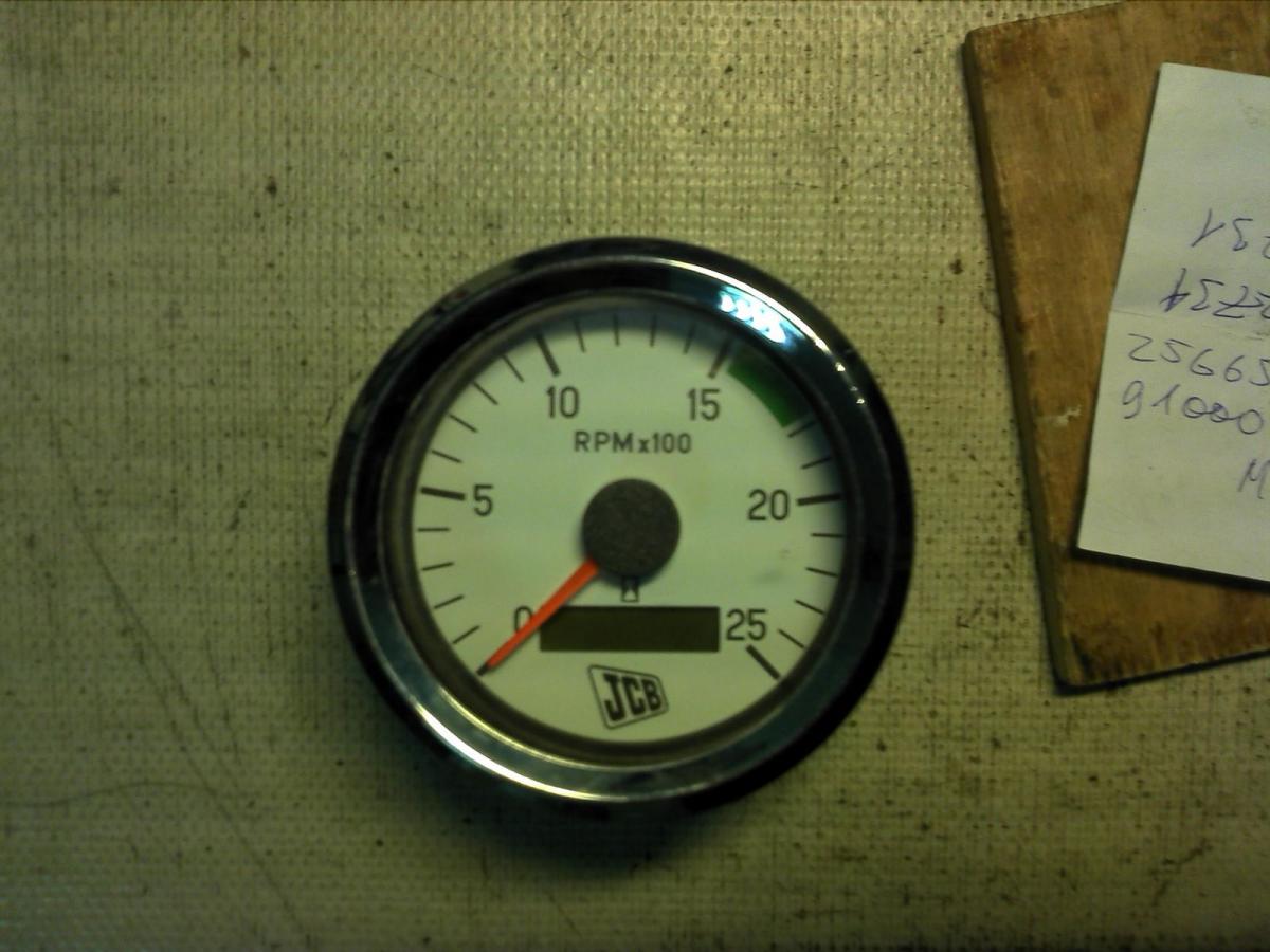

Storejet Опубликовано 25 октября, 2012 Поделиться Опубликовано 25 октября, 2012 Просится на смотку Экскаватор-погрузчик jcb 3cx super. Со спецтехникой никогда не сталкивался. Может кому попадалось такое, что внутри? Ну и как алго по сложности? 1 3 Ссылка на комментарий Поделиться на другие сайты Поделиться
Vovochka68 Опубликовано 25 октября, 2012 Поделиться Опубликовано 25 октября, 2012 Должна стоять PCF8582. Щиток,если его так назвать можно, развальцовывать муторно. Ссылка на комментарий Поделиться на другие сайты Поделиться

Storejet Опубликовано 25 октября, 2012 Автор Поделиться Опубликовано 25 октября, 2012 Поиск ничего не дал В 25.10.2012 в 09:44, Vovochka68 сказал: Должна стоять PCF8582. Щиток,если его так назвать можно, развальцовывать муторно. А можно по-подробнее? Что именно там развальцовывать и как это сделать чтобы не разломать лишнего? Ну и может дампики на анализ у кого завалялись? Ссылка на комментарий Поделиться на другие сайты Поделиться
Andron_h Опубликовано 25 октября, 2012 Поделиться Опубликовано 25 октября, 2012 Этих jcb 3cx каких только панелей не наклепали, мне вспоминается только 4 разных. Может быть 24с08. Может быть процессор infineon c флеш памятью. Может быть нек. Может быть PIC.Пока не вскроешь не узнаешь. Ссылка на комментарий Поделиться на другие сайты Поделиться
Vovochka68 Опубликовано 25 октября, 2012 Поделиться Опубликовано 25 октября, 2012 В 25.10.2012 в 10:18, Storejet сказал: Поиск ничего не дал А можно по-подробнее? Что именно там развальцовывать и как это сделать чтобы не разломать лишнего? Ну и может дампики на анализ у кого завалялись? Типа вот... Ссылка на комментарий Поделиться на другие сайты Поделиться
zubr Опубликовано 25 октября, 2012 Поделиться Опубликовано 25 октября, 2012 (изменено) В 25.10.2012 в 09:44, Vovochka68 сказал: Должна стоять PCF8582. Щиток,если его так назвать можно, развальцовывать муторно. да ну на фиг 20 минут с перекурами металл мягкий, даже после завальцовки получается "завод", пять рублей с будильника. Изменено 25 октября, 2012 пользователем zubr Ссылка на комментарий Поделиться на другие сайты Поделиться
Storejet Опубликовано 9 ноября, 2012 Автор Поделиться Опубликовано 9 ноября, 2012 Сегодня посмотрел - нифига не будильник. Там уже полноценная приборка, как на машинах. Вечером буду ковырять. Кто-нибудь знает есть ли на этом агрегате дублю в ECU? И еще хотелось бы пару советов по работе в PIC, проггер upa Ссылка на комментарий Поделиться на другие сайты Поделиться
rust55 Опубликовано 9 ноября, 2012 Поделиться Опубликовано 9 ноября, 2012 В 09.11.2012 в 09:56, Storejet сказал: Сегодня посмотрел - нифига не будильник. Там уже полноценная приборка, как на машинах. Вечером буду ковырять. Кто-нибудь знает есть ли на этом агрегате дублю в ECU? И еще хотелось бы пару советов по работе в PIC, проггер upa Там нет пика.Там 24с16. Стрелки не дергай ковырни корпус.Сначала приборку скалькулируй Потом будешь дубли искать. Ссылка на комментарий Поделиться на другие сайты Поделиться
lobzik20 Опубликовано 9 ноября, 2012 Поделиться Опубликовано 9 ноября, 2012 принесли сею панель там 24LC16 мне сегодня такую принесли там 24LC16B трактор.rarПолучение информации... Ссылка на комментарий Поделиться на другие сайты Поделиться
Storejet Опубликовано 12 ноября, 2012 Автор Поделиться Опубликовано 12 ноября, 2012 Долбался вчера пол дня. Поправить не могу. Выкладываю дампы. Просьба подсказать, либо платный пересчет. Делал еще так: записал во все повторы моточасов 0x2648. Залил, поставил - показывает 0 моточасов, сервисный интервал 100 моточасов. Намотал 0,1 мч, считал. В дампе поменялись три строки. В принципе как пишутся моточасы и сервис врод понятно. В конце строки по ходу контролька, ее посчитать не могу. Хэлп. JCB_3CX_2012_351 1mh_24c16_orig1.rarПолучение информации... JCB_3CX_2012_351 8mh_24_24c16_orig3.rarПолучение информации... JCB_3CX_2012_352 0mh_24_24c16_orig4.rarПолучение информации... JCB_3CX_2012_0 0mh.rarПолучение информации... JCB_3CX_2012_0 1mh.rarПолучение информации... Ссылка на комментарий Поделиться на другие сайты Поделиться
Storejet Опубликовано 12 ноября, 2012 Автор Поделиться Опубликовано 12 ноября, 2012 Решилось заменой дампа с меньшим количеством часов. Ссылка на комментарий Поделиться на другие сайты Поделиться
евгениий Опубликовано 14 ноября, 2012 Поделиться Опубликовано 14 ноября, 2012 (изменено) Там контрольку сам не посчитаешь,очень сложная , где-то сайт видел по подсчету данной контрольки ,там вроде CRC32 Изменено 14 ноября, 2012 пользователем евгениий Ссылка на комментарий Поделиться на другие сайты Поделиться
goga Опубликовано 14 ноября, 2012 Поделиться Опубликовано 14 ноября, 2012 В 12.11.2012 в 10:06, Storejet сказал: Решилось заменой дампа с меньшим количеством часов. Решается правильной контролькой, два последних байта в конце строки, CRC-CCITT. Ссылка на комментарий Поделиться на другие сайты Поделиться
Storejet Опубликовано 15 ноября, 2012 Автор Поделиться Опубликовано 15 ноября, 2012 В 14.11.2012 в 18:39, goga сказал: Решается правильной контролькой, два последних байта в конце строки, CRC-CCITT. Спасибо, действительно CRC-CCITT (0x1D0F); В 14.11.2012 в 18:00, евгениий сказал: Там контрольку сам не посчитаешь,очень сложная , где-то сайт видел по подсчету данной контрольки ,там вроде CRC32 В голове не посчитаешь. Запилил на c# примитивную утилитку - считает влет. Ссылка на комментарий Поделиться на другие сайты Поделиться
