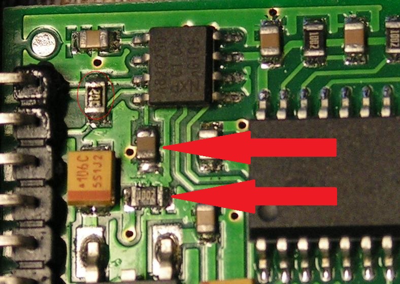

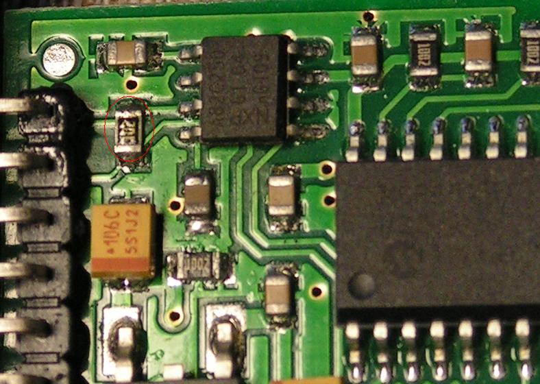

8k65m Опубликовано 16 мая, 2015 Поделиться Опубликовано 16 мая, 2015 (изменено) В 18.04.2015 в 07:51, pike сказал: Посмотри A1 адаптер. A1_modifications.jpg Получается, резистор лишний? Изменено 16 мая, 2015 пользователем 8k65m Ссылка на комментарий Поделиться на другие сайты Поделиться
Odotech Опубликовано 17 мая, 2015 Поделиться Опубликовано 17 мая, 2015 8k65m детали местами перепутаны. Ссылка на комментарий Поделиться на другие сайты Поделиться
8k65m Опубликовано 18 мая, 2015 Поделиться Опубликовано 18 мая, 2015 Спасибо Odotech! Вот я тормоз! :( Ссылка на комментарий Поделиться на другие сайты Поделиться

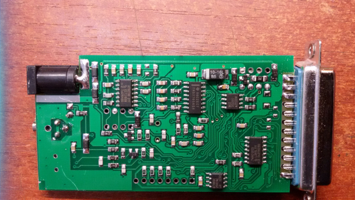

OLDFISHER Опубликовано 8 июня, 2015 Поделиться Опубликовано 8 июня, 2015 Здравствуйте, что-то я не врублюсь, А1 на фото со стрелками , так должно быть после доработки или до? У меня с нуля так как на фото. И проводок на 16 ногу от ключа пишут для Opel can нужно бросить? Или я не так понял? Фото приклеить не получается Ссылка на комментарий Поделиться на другие сайты Поделиться
Andrey1842 Опубликовано 8 июня, 2015 Поделиться Опубликовано 8 июня, 2015 В 08.06.2015 в 14:44, OLDFISHER сказал: Здравствуйте, что-то я не врублюсь, А1 на фото со стрелками , так должно быть после доработки или до? У меня с нуля так как на фото. И проводок на 16 ногу от ключа пишут для Opel can нужно бросить? Или я не так понял? Фото приклеить не получается На фото показано как было до переделки, провод на 16-ю ногу нужен. Ссылка на комментарий Поделиться на другие сайты Поделиться
OLDFISHER Опубликовано 8 июня, 2015 Поделиться Опубликовано 8 июня, 2015 Понял, значит буду колхозить бля Ссылка на комментарий Поделиться на другие сайты Поделиться
OLDFISHER Опубликовано 8 июня, 2015 Поделиться Опубликовано 8 июня, 2015 А вот вопрос по А10, у меня стабилитрон ( анод его) по плате вообще ни с чем не соединен, а по схеме должен соединятся с 25 и коричневым GND. Может так и должно быть? Ссылка на комментарий Поделиться на другие сайты Поделиться
OLDFISHER Опубликовано 10 июня, 2015 Поделиться Опубликовано 10 июня, 2015 (изменено) Всем спасибо, разобрался. Был косяк в А10 Изменено 10 июня, 2015 пользователем OLDFISHER Ссылка на комментарий Поделиться на другие сайты Поделиться

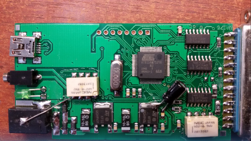

albertt Опубликовано 23 июня, 2015 Поделиться Опубликовано 23 июня, 2015 (изменено) Получил Карпрог с Китая , подключаю ,пишет USB устройство не опознанно . Кто может сказать по фото что не так ? Изменено 23 июня, 2015 пользователем albertt Ссылка на комментарий Поделиться на другие сайты Поделиться
serg2000 Опубликовано 23 июня, 2015 Поделиться Опубликовано 23 июня, 2015 хорошо, что хоть такое пишет, скорее прошива - битый фуфел и надо перешить,второе вы хоть гляньте на свою плату,а точнее на электролит Ссылка на комментарий Поделиться на другие сайты Поделиться
