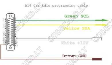

albertt Опубликовано 10 мая, 2016 Поделиться Опубликовано 10 мая, 2016 Подскажите по Адаптору А16 . В мануале carradio указаны желтый и зеленый провода а у чинского адаптора они красный , черный , зеленый и белый . Ссылка на комментарий Поделиться на другие сайты Поделиться
vty Опубликовано 11 мая, 2016 Поделиться Опубликовано 11 мая, 2016 В 10.05.2016 в 20:46, albertt сказал: Подскажите по Адаптору А16 . В мануале carradio указаны желтый и зеленый провода а у чинского адаптора они красный , черный , зеленый и белый . это должно Вам помочь Ссылка на комментарий Поделиться на другие сайты Поделиться
albertt Опубликовано 11 мая, 2016 Поделиться Опубликовано 11 мая, 2016 Спасибо от души ! То что надо . Ссылка на комментарий Поделиться на другие сайты Поделиться
