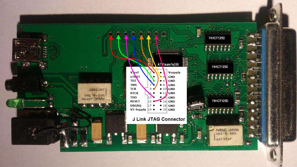

Костян1 Опубликовано 16 июня, 2016 Поделиться Опубликовано 16 июня, 2016 (изменено) Вот другая ссылка. https://mega.nz/#!1U4hURDI!XgjKtLxQBZNidUlO-u1dAsw0faa2ME2Fg1j5mGnaOnY Это подключение к ДЖелинку. Стирание проца. Тоже, сам буду пробовать. С начало только аппаратную часть доработаю.А то, что то обратился за кодом. Не слуху не духу. Может это решение, чтот исправит, или дополнит в карпроге. Если кто вперед реально опробует. Пишите. Изменено 16 июня, 2016 пользователем Костян1 Ссылка на комментарий Поделиться на другие сайты Поделиться
