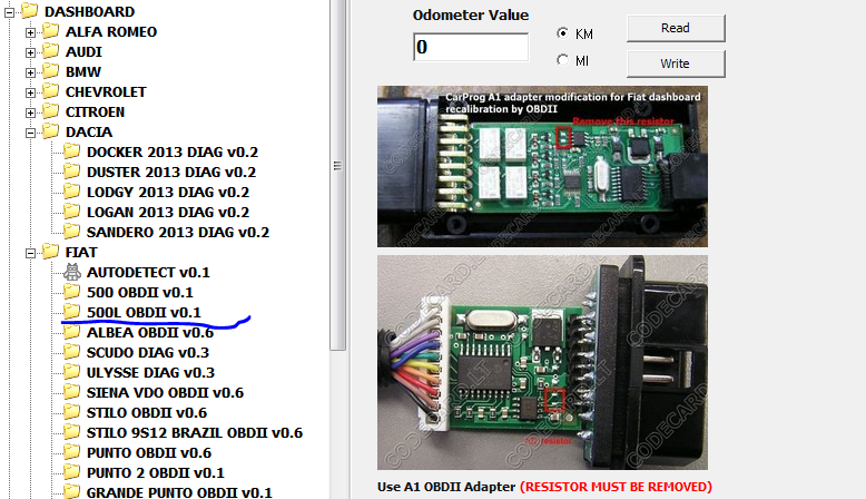

KTM Опубликовано 8 января, 2017 Поделиться Опубликовано 8 января, 2017 (изменено) Dashboard -> Dacia Dashboard -> Fiat -> 500, 500L и др. Dacia при попытке чтения ругается на не соответствие версии софта , с Fiat все нормально только проверял. Что касается Dacia , там все равно тоже самое что на меганах3 и флюенсах , то есть не Российский рынок, у нас только на мотороллах пока приборки встречал. Тут либо стул , либо айпрог. Что касается софта 8.21 - брал из этой темы - пост 542 Изменено 8 января, 2017 пользователем KTM Ссылка на комментарий Поделиться на другие сайты Поделиться
Yaroha Опубликовано 8 января, 2017 Поделиться Опубликовано 8 января, 2017 Dashboard -> Dacia Dashboard -> Fiat -> 500, 500L и др. Может мы про разное.. Ссылка на комментарий Поделиться на другие сайты Поделиться
xavit Опубликовано 9 января, 2017 Поделиться Опубликовано 9 января, 2017 Dacia при попытке чтения ругается на не соответствие версии софта , с Fiat все нормально только проверял. Что касается Dacia , там все равно тоже самое что на меганах3 и флюенсах , то есть не Российский рынок, у нас только на мотороллах пока приборки встречал. Тут либо стул , либо айпрог. Что касается софта 8.21 - брал из этой темы - пост 542 На даче сначала запись нажать надо потом чтение он типа от авс отвязывает Ссылка на комментарий Поделиться на другие сайты Поделиться

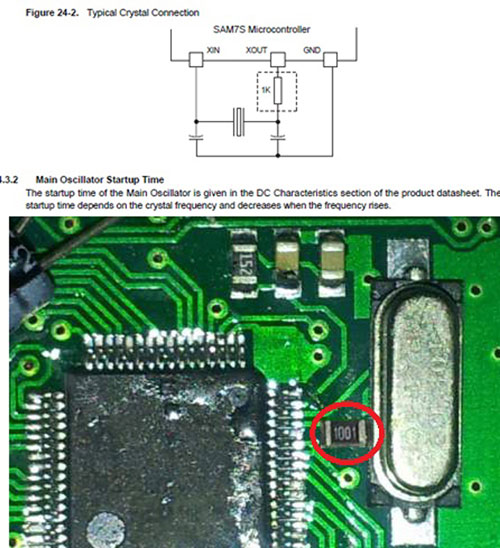

Гриша Опубликовано 15 января, 2017 Поделиться Опубликовано 15 января, 2017 Пробовал стереть ошибки в всм перед процедурой, тоже самое В А1 резистор 1ком удаляли? Ссылка на комментарий Поделиться на другие сайты Поделиться
alex_ls Опубликовано 16 января, 2017 Поделиться Опубликовано 16 января, 2017 В А1 резистор 1ком удаляли? Нет, какой именно? Ссылка на комментарий Поделиться на другие сайты Поделиться
dmitrii1971 Опубликовано 16 января, 2017 Поделиться Опубликовано 16 января, 2017 В 582 посте скрин глянь. Ссылка на комментарий Поделиться на другие сайты Поделиться
autoleha-sto Опубликовано 16 января, 2017 Поделиться Опубликовано 16 января, 2017 Нет, какой именно? Carprog ASTRA).rar Ссылка на комментарий Поделиться на другие сайты Поделиться
alex_ls Опубликовано 16 января, 2017 Поделиться Опубликовано 16 января, 2017 Открыл А1, у меня нет этого резистора, и увидел вместо резистора R4, стоит кондер. Хотя КАН работал. Какой номинал его должен быть? Глянул на оф сайте карпрога, там написано: If you see the error message "connect error" please do modification of A1 adapter like in pictures, но у меня то не коннект еррор, а секурити акцеес, я так понимаю дело не в железе, а в ПО Ссылка на комментарий Поделиться на другие сайты Поделиться

yros Опубликовано 4 февраля, 2017 Поделиться Опубликовано 4 февраля, 2017 Есть проблема с carprog. При подсоединении к usb на столе все хорошо - прибор видит и на связь выходит. Стоит подать добавочное питание или подсоединить к машине - пишет неизвестное устройство. Если отсоединить питание - опять все видит. В чем прикол? Версия 6.13 Ссылка на комментарий Поделиться на другие сайты Поделиться
Гриша Опубликовано 4 февраля, 2017 Поделиться Опубликовано 4 февраля, 2017 Есть проблема с carprog. При подсоединении к usb на столе все хорошо - прибор видит и на связь выходит. Стоит подать добавочное питание или подсоединить к машине - пишет неизвестное устройство. Если отсоединить питание - опять все видит. В чем прикол? Версия 6.13 Попробуй добавить 1к. Ссылка на комментарий Поделиться на другие сайты Поделиться
