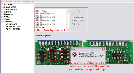

li-man Опубликовано 8 марта, 2017 Поделиться Опубликовано 8 марта, 2017 Это нормально,что карпрог при прохождении теста,выдает Ссылка на комментарий Поделиться на другие сайты Поделиться
iluhapavlov Опубликовано 8 марта, 2017 Поделиться Опубликовано 8 марта, 2017 Это нормально,что карпрог при прохождении теста,выдает я думаю адаптер а9 ты спаял? первым делом меняй логику на 74hct125D фирмы Texas Instruments (с другой фирмой не работает), затем заменить диод d9 на диод шоттки SS14(я поменял все), ну и хотя бы перешейся на прошивку 4.74. на ней тест нормально проходить будет. Ссылка на комментарий Поделиться на другие сайты Поделиться

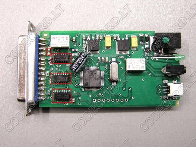

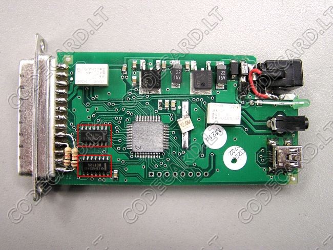

li-man Опубликовано 10 марта, 2017 Поделиться Опубликовано 10 марта, 2017 (изменено) по либ файлу. Если 081105CAR001773I - это прошивка 4.01, 201213CAR000ME61 это 4.74 Привет.судя по плате у меня либ другой должен быть CAR003 а у меня CAR001.фото 1 и фото 2.У меня как на на втором фото.Поновее я так понимаю. Изменено 10 марта, 2017 пользователем li-man Ссылка на комментарий Поделиться на другие сайты Поделиться
