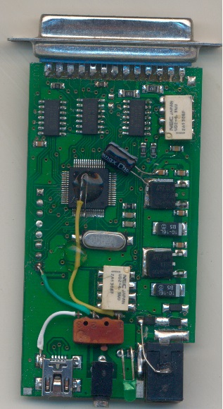

li-man Опубликовано 26 марта, 2017 Поделиться Опубликовано 26 марта, 2017 Приветствую.Поменял всю логику и диоды.теперь прошиться хочу на 8.21.Получается у меня 55 нога проца никуда не идет.После прошивки ее ничего не трогать,или же все таки повесить ее на массу? Ссылка на комментарий Поделиться на другие сайты Поделиться
denass22 Опубликовано 26 марта, 2017 Поделиться Опубликовано 26 марта, 2017 iluhapavlov скажишь что сделал если шнурок A1 заработает. а то у меня также пишет( from unit .....) li-man у тебя 55 нога на массу идти должна через сопротивление. Ссылка на комментарий Поделиться на другие сайты Поделиться
li-man Опубликовано 26 марта, 2017 Поделиться Опубликовано 26 марта, 2017 В 26.03.2017 в 15:31, denass22 сказал: iluhapavlov скажишь что сделал если шнурок A1 заработает. а то у меня также пишет( from unit .....) li-man у тебя 55 нога на массу идти должна через сопротивление. Ногу поднимать не обязательно для прошивки? Ссылка на комментарий Поделиться на другие сайты Поделиться

KTM Опубликовано 26 марта, 2017 Поделиться Опубликовано 26 марта, 2017 есть 2 вида плат , на одной 55 нога на земле ,на второй да в воздухе висит Ссылка на комментарий Поделиться на другие сайты Поделиться

li-man Опубликовано 26 марта, 2017 Поделиться Опубликовано 26 марта, 2017 В 26.03.2017 в 17:14, KTM сказал: есть 2 вида плат , на одной 55 нога на земле ,на второй да в воздухе висит Ну вот я и спрашиваю.после прошивки надо 55 ногу на массу вешать,или нет? Ссылка на комментарий Поделиться на другие сайты Поделиться
iluhapavlov Опубликовано 26 марта, 2017 Поделиться Опубликовано 26 марта, 2017 В 26.03.2017 в 17:26, li-man сказал: Ну вот я и спрашиваю.после прошивки надо 55 ногу на массу вешать,или нет? Надо, а то слет прошивки гарантирован. Ссылка на комментарий Поделиться на другие сайты Поделиться
