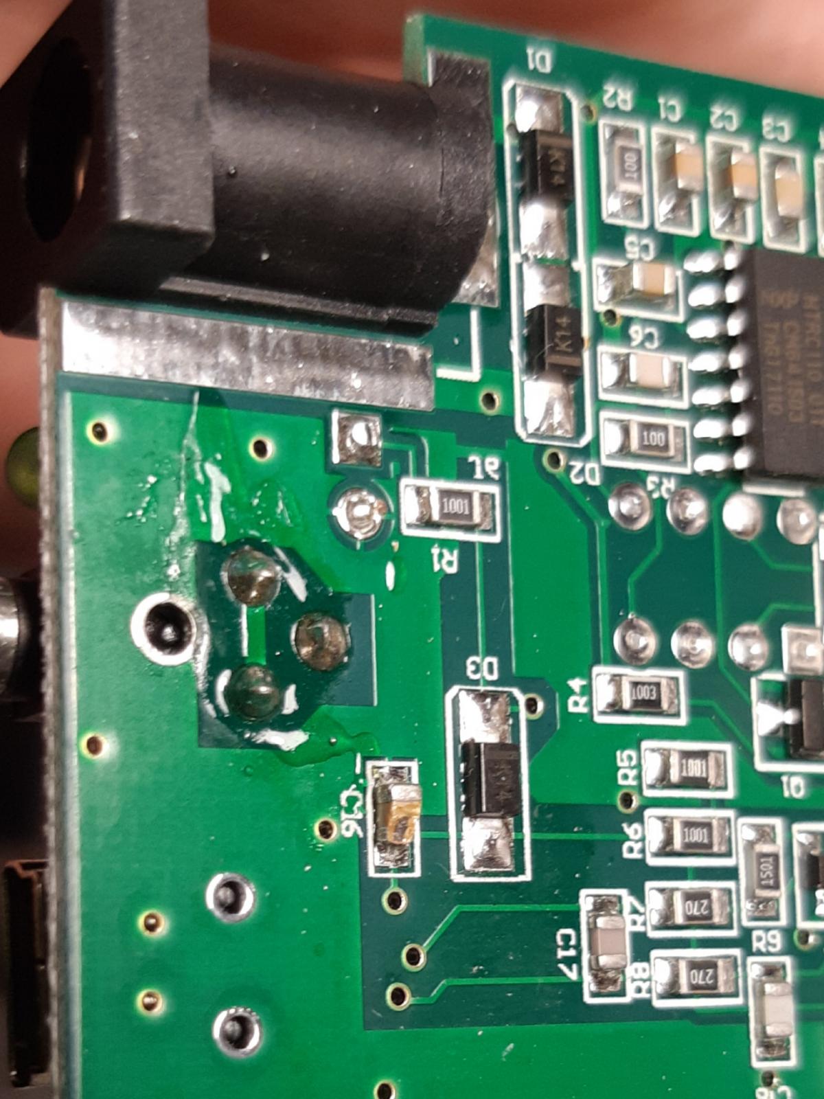

J197 Опубликовано 11 мая, 2019 Поделиться Опубликовано 11 мая, 2019 Подскажите пожалуйста номинал С16 на плате программатора. Ссылка на комментарий Поделиться на другие сайты Поделиться
genazainck Опубликовано 11 мая, 2019 Поделиться Опубликовано 11 мая, 2019 у меня 0.1 мкФ Ссылка на комментарий Поделиться на другие сайты Поделиться

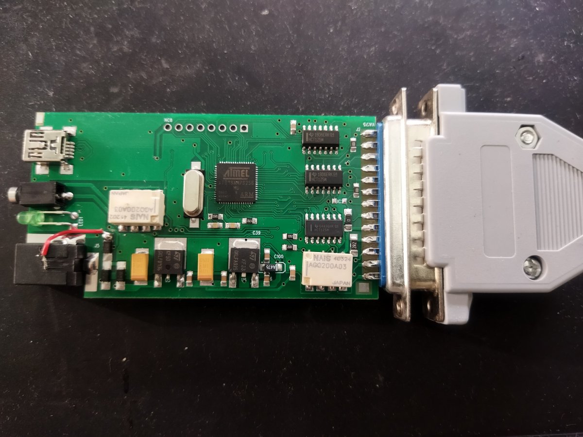

Radiovandal Опубликовано 23 марта, 2022 Поделиться Опубликовано 23 марта, 2022 Подниму тему. Car Prog 10.93. Свежая аппартная ревизия, проц без ножек. Не проходит тест железа. Игры с логикой результата не приносят. По некоторым пинам, ошибки иногда могут пропадать. Слышал что меняют подтяжку резистором на 100 оМ, но фото только для проца с ножками, описания нет. Возможно кто то знает саму суть, дальше по даташиту можно разобраться. UART на десерт) Заранее спасибо ! Ссылка на комментарий Поделиться на другие сайты Поделиться
Andru5050 Опубликовано 23 марта, 2022 Поделиться Опубликовано 23 марта, 2022 Мне пришел такой же. Брал такую же версию 10.93. но пришло 10.05. Разницы никакой. Серийник 081105CAR001773I, это прошивка 4.01. На ней тесты не проходят корректно и много чего не работает. Надо перешивать на 8.21. Ногу 55 на этом проце не поднять, не отломив для перепрошивки. Она висит на массе под процем. Я дорабатывал так. Сдул феном проц полностью, нижняя часть корпуса проца тоже припаяна на массу. Отрезал дорожку от 55 ноги к массе, запаял проц обратно, припаял лакированый провод 0.13 мм на 55 ногу и через резистор 470 ом повесил ее на массу. Резистор установил с обраной стороны платы на 8 контакт, отпаяв штатный резистор 47ком с питания 3.3в. Скажу сразу работа ювелирная. Теперь можно пепешивать проц легко и просто с помощью программатора J-link v8-v9. Но при прошивке рекомендую отключать питание на криптоэпром AT88SC путем пререзания дорожки на 8 ногу микросхемы с последующим восстановлением ее после прошивки. Если эта микруха сдохнет, прибор перестанет определятся в системе. Я думаю, лучше перестраховаться, нежели потом покупать новый блок, тем более, что цена сейчас кусается. Вот мои фото по доработке. 2 Ссылка на комментарий Поделиться на другие сайты Поделиться
Andru5050 Опубликовано 23 марта, 2022 Поделиться Опубликовано 23 марта, 2022 Да, забыл сказать, данный прибор не нуждается в замене логики, все эпромки читает и пишет влет. Только с антенной гемор, никак транспондеры читать не хочет. И катушки перематывал и резонанс настраивал, высчитывал по онлайн калькулятору. На 125 кГц антенну видит- транспондер Low signal. Правда 48 чипов у меня нет, есть 35 и 36, но должен же видеть! Есть ZEDBULL, тот все видит. Микруху HTRC110 на PCF 7991 поменял, толку ноль. На 134 КГц вообще антенну не видит, как только не экспериментировал и резисторы и кондеры в обвязке менял, забил на...ер. 1 Ссылка на комментарий Поделиться на другие сайты Поделиться
Andru5050 Опубликовано 23 марта, 2022 Поделиться Опубликовано 23 марта, 2022 И ещё один момент, не стирайте проц с подключением через USB к компу с не отключенной криптоэпром AT88sc, только от внешнего питания или питания от J-link. AT88SC от этого и сдыхает, т. к. является согласующим звеном для определения процессора по USB в системе и программе CarProg. 1 Ссылка на комментарий Поделиться на другие сайты Поделиться
