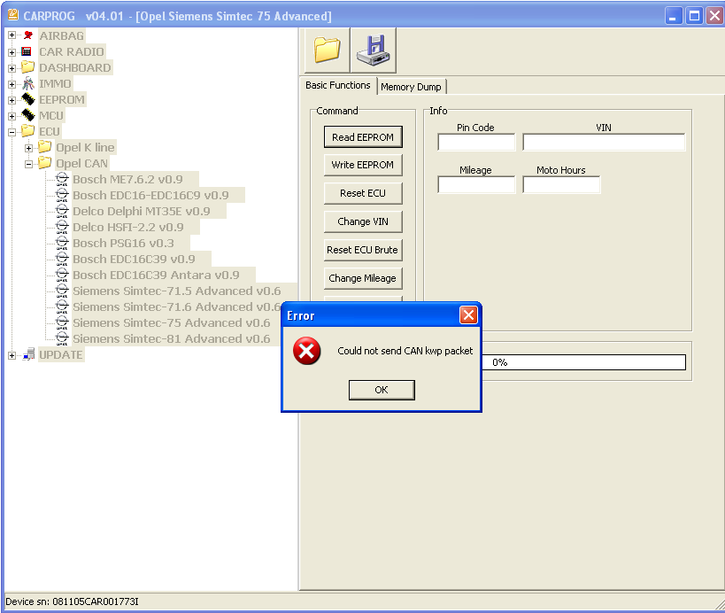

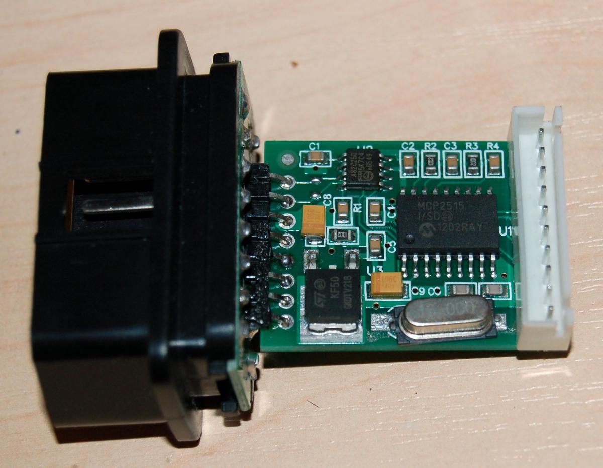

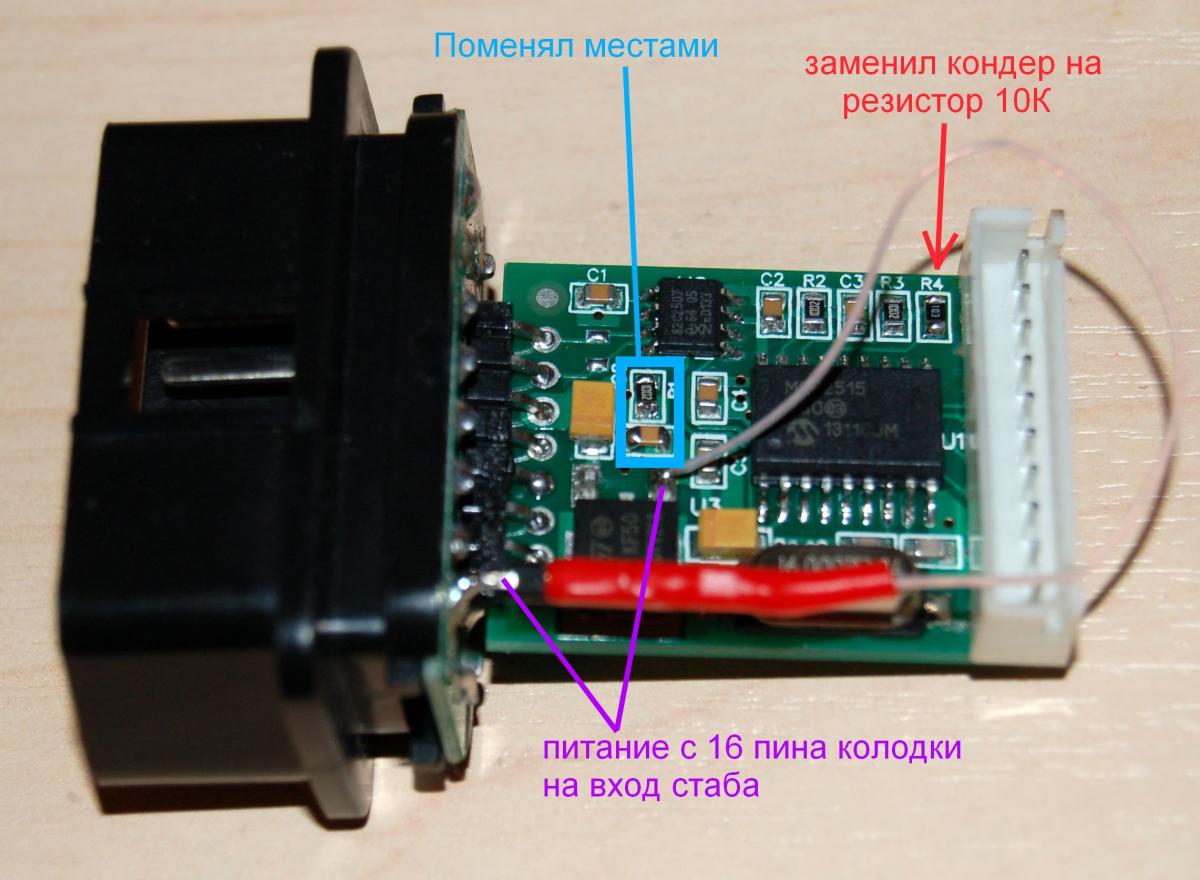

Villainius Опубликовано 27 сентября, 2013 Поделиться Опубликовано 27 сентября, 2013 Никак не могу заставить работать по CAN с опелевскими моторниками свой Carprog 4.01. В адаптере A1 заменил MCP2515, A82C250, поменял местами кондер с резистором, заменил кондер на резистор (R4), даже кварц заменил. Также пробовал с 16 пина колодки на вход стаба питание напрямую подавать. Заменил всю логику 74HC125 (тест Hardware с адаптером А9 полностью ОК). В общем все рекомендации которые встречал, провёл. Толку нет. По к-линии нормально работает. Куда рыть господа? Ссылка на комментарий Поделиться на другие сайты Поделиться
