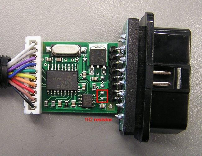

Villainius Опубликовано 28 сентября, 2013 Поделиться Опубликовано 28 сентября, 2013 Так попробуй 1К ? Ссылка на комментарий Поделиться на другие сайты Поделиться

2xded Опубликовано 16 октября, 2013 Поделиться Опубликовано 16 октября, 2013 1К ? Наверное имелось ввиду 120 Ом. Получилось с CAN? Ссылка на комментарий Поделиться на другие сайты Поделиться
