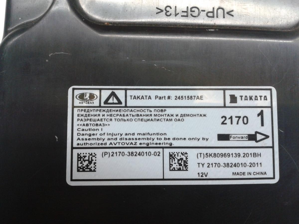

Колдун86 Опубликовано 31 октября, 2012 Поделиться Опубликовано 31 октября, 2012 Блок СНПБ Made in China. Если у кого есть распиновка такого блока, поделитесь пожалуйста. Priora 2012года. Распиновка выводов этого блока НЕ совпадает с распиновкой блока Autoliv France, разЪемы одинаковые. Заранее спасибо за помощь. Ссылка на комментарий Поделиться на другие сайты Поделиться

avtomag Опубликовано 12 января, 2013 Поделиться Опубликовано 12 января, 2013 Сегодня попался такой тазик. 95040 там стоит. Вот и дампик Вот и фото. Только дампик какой то подозрительный.Хотя машина без ДТП. приора_srs_95040_2170-3824010-02.zip Ссылка на комментарий Поделиться на другие сайты Поделиться
